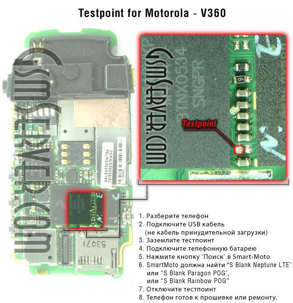

Я прошил V360 вудафоновской прошивкой -а там ЛОК. Форумы я не читал, даже БЕКАПОВ не сделал, а вообще и смысла их делать нету! Два варианта как я понял- СЦ или ТестПоинт. Что лучше попробовать? Мне хочется ТестПоинт-ЭТО ОЧЕНЬ ТРУДНО ИЛИ КАК!
P.S. Картинку я скачал с ТестПоинтом. ЧЁ ДАЛЬШЕ? КТО НИБУДЬ НА V360 ДЕЛАЛ????

A.Vas, через ТП лок снимет P2K Easy tool!!!
kavadims, картинка верная... делай всё по инструкции, только используй P2K Easy tool и всё получится

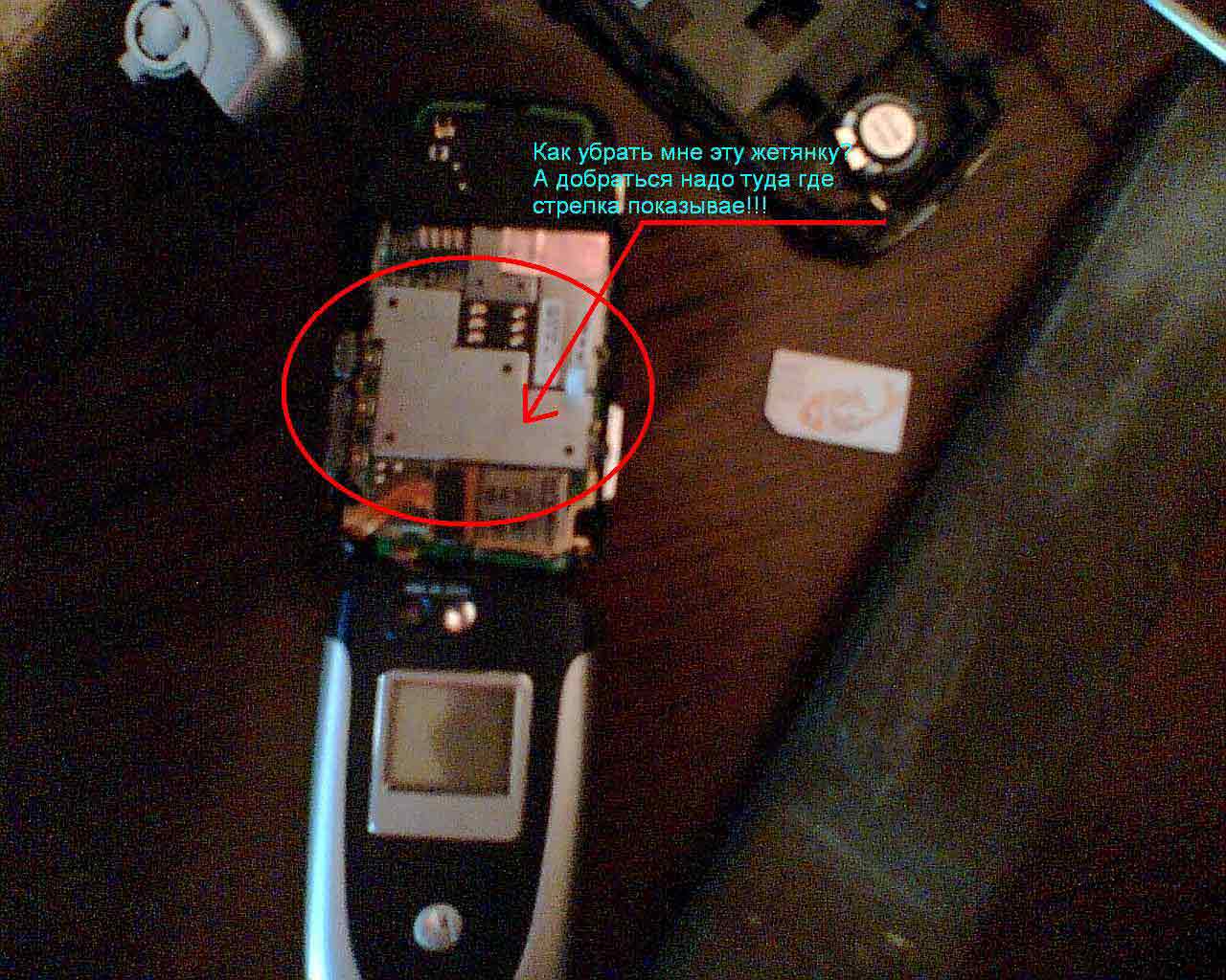

Как мне эту жестянку снять? ТестПоинт же под ней находится!

kavadims, Ты уже бокс демонтировал?Тогда короти чем нибудь(удобно циркулем) ТП на соседний бокс например,короче на корпус.И сразу вставляй акум,сразу должен увидеться девайс Secure Blank Neptun,и тут же снимай закоротку.После этого сливай в ramldr фулл бекап.После этого несколько вариантов...Можно просто в фулл бекапе заменить все CG (взять из сервисного монстра) а потом влить опять же через ТП этот фулл в тело.Если лок не снимется тогда вытащи ПДС из фулл бекапа и выложи в теме что нить придумаем)
Удачи.
P.S.Насчет демонтажа бокса....Попробуй сделать пропил прям над ТП чем?Чем удобнее)))Я делал отверстие сверлом и маленькими бокорезами расширял его на V635 и Е398,на Е1 вообще проволочку под боксом просунул но на V360 такое точно не прокатит больно далеко ТП расположено о края бокса. :(

kavadims, это модуль отрывается или отпаевается... в случае, если отрываешь, делай это аккуратно и с той стороны с которой ТП, так как может и не прийдется весь отрывать!
Как только замкнешь ТП и нажимай в P2K Easy Tools (UNLOCK SP --> DO SELECTED JOB) телефон будет разлочен
[/quote]
ИЗВЕНИ-поторопился и не дочитал! КОГДА Я РАСПЕЛЮ ЧО ДАЛЬШЕ ДЕЛАТЬ И КОКИМИ ПРОГАМИ-помоги пожалусто!!!
St-Blade-
"Как только замкнешь ТП и нажимай в P2K Easy Tools (UNLOCK SP --> DO SELECTED JOB) телефон будет разлочен"
замкнуть- просто дотронуться иголкой например и держать её а потом Всунуть батарею -когда тел обноружится вынуть ТестПоинт и прошить нелоченой прошивкой! Так пойдет??? И есче, это правдо что если я при Тестпоинте не отключу ЭКРАН он потом не будет работать??? http://www.mcrf.ru/forum/printthread.php?t=2496&pp=40
АЙ я экран отсоединил!

1.ramldr
2.Flash Backup
3.P2K_Easy_Tool_v.41 возможно она поможет снять лок без гемора и замены CG,короче попробуй сначало коротнуть ТП(слить бекап в ramldr) и ей снять лок если не прокатит,тогда будем рассматривать другие варианты)
Удачи.

Я разломал мобилу а там где написано на картинки ТестПоинт(в начале темы) указано место замыкания- так у меня там 2 рядо малиньких контакта! ИХ НАДО ЗАКНУТЬ?

kavadims, нет... тот контакт, что на схеме, замкнуть на минус.. можно на защитный экран платы
Лучше закороти ТП на сосдний любой бокс они все на корпус замкнуты.

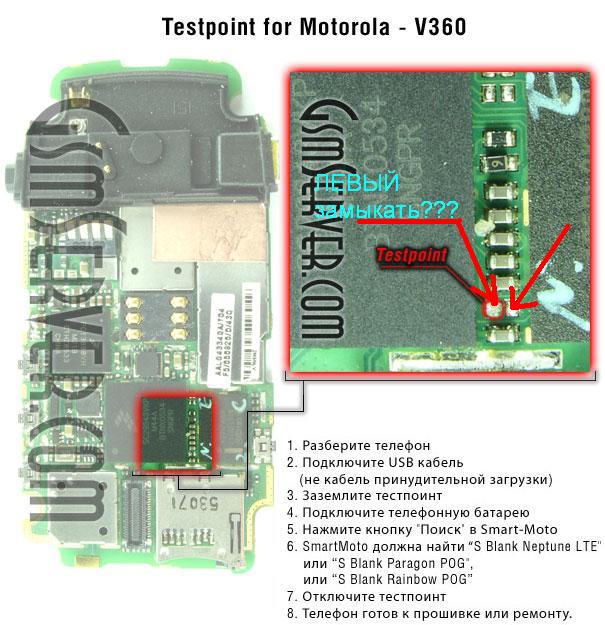

St-Blade- Алекс75- ЧО РАМЫКАТЬ ДВА КОНТАКТА -на картинке не понятно- или тот который с ЛЕВА???
ЗАМЫКАТЬ ЧЕГО!!!!!!!!!!!!!????????????????

kavadims, тот который обведен с метталическим зашитным экраном который ты снимал, чтобы долезть до ТП

St-Blade 'тот контакт, что на схеме, замкнуть на минус.. можно на защитный экран платы'
ПО ПРОСТОМУ ПОЖАЛУСТО!

КОРОЧЕ ЗАМКНУТЬ НАДО КОНТАКТ КОТОРЫЙ С ЛЕВА ОБ ЖЕСТЯНУЮ КОРОБКУ КОТОРУЮ Я КУСОК ОТОРВАЛ???
А КАКОЙ КОНТАКТ _ЛЕВЫЙ???
Гляньте на фотке!

Подключаешь кабель к телу,открываешь ramldr,затем с помощью проволочки согнутой или циркуля(козья ножка) или короче любой удобный металлический предмет))) один конец на точку указанную другой конец на любой бокс,абсолютно любой и не отпуская закоротки вставляешь акум и сразу же размыкаешь ТП.В ramldr будет написано connected ну а далее сливаешь с тела фулл бекап как описано в мануале прикрепленном к ramldr только в тело грузишь лоадер ldr_blank.bin и сливаешь всю память с 10000000 до 12000000
Ну а потом можешь делать любые эксперименты

kavadims, тот что подписан у тебя на рисунке
