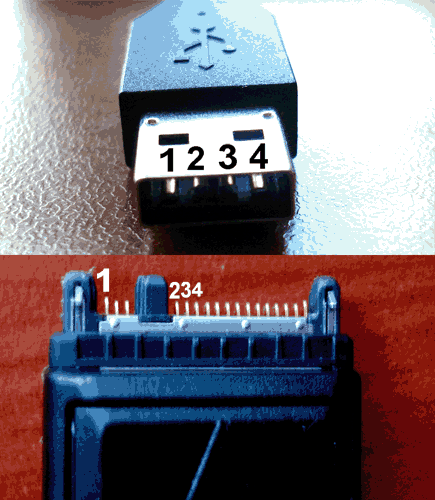

1. USB штекер(не миниЮСБ) ложим на стол так, чтоб контактные планки смотрели в небо а провод шел от тебя. Стараемся ничего не перепутать.
2. С помощью тестера находим распайку кабеля. К епримеру у меня вышло с права на лево: 1-черный, 2-зеленый, 3-белый, 4 красный(или наоборот, не помню уже). Может у вас выйдет по-другому.
3. Рисуем на листочке распайку(чтоб не забыть).
4. Место спайки обязательно заизолировать скотчем в один слой!!!
5.Ложим маленькую черную штучку предполагаемым местом котактных пластинок к небу, предполагаемым шнуром от себя.
6. Засовываем контактные пластинки в черныю штучку в следующем порядке с права на лево:
в 1 - 4(у меня красный), в 2 - 3(у меня белый), в 3 - 2(у меня зеленый), в 4 - ничего(пропускаем), в 5 - 1(у меня черный) .
7. В итоге должна получиться такая раскладка(проверяем тестером):
USB___miniUSB
_1______5____
_2______3____
_3______2____
_4______1____
Оба штекера должны лежать проводом от тебя, контактными пластинками смотреть в небо. В USB дырки выйдут сверху. В мини узкой частью выйдет вверх.

Также выкладываю распайку шнурка для Е398(как віяснилось, также подходит и для V80). За распайку огромное спасибо mEASYn
Распайка ma-8820c

MURMUR,
ты об этом спрашивал?
Кабель е398.
Вилка ЮСБ положена ВВЕРХ эмблемой юсб и контактами, а не наоборот.
MURMUR
сообщение 25.8.2006, 7:22
Сообщений: 22
Пользователь №: 95 214
Модель телефона: V360
Цитата(mEASYn @ Четверг, 24 Августа 2006, 11:47)
MURMUR,
Кабель е398.
РЕСПЕКТ!!! Как тодлько смогу, поставлю +.
