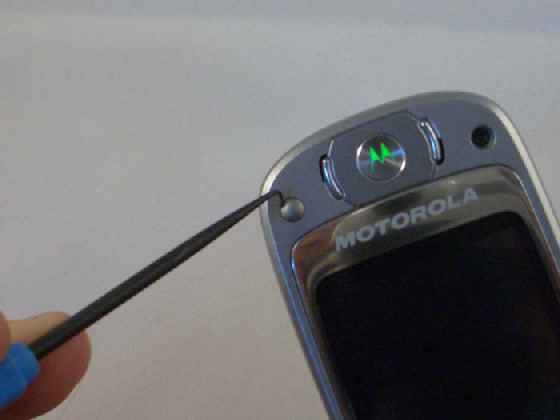

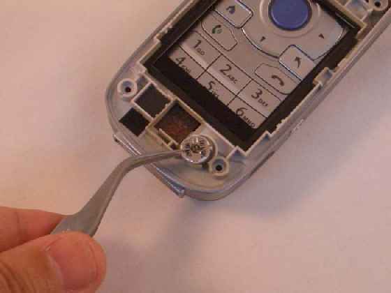

Разкрутить флип - там четыре болта(под подушками), подушки снимаем и раскручиваем. Если неошибаюсь там еще защелки быть должны, их подковыриваем отверткой. все :)

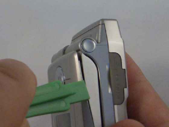

снять две резинки, выкрутить болты(звездочка) под ними, поддеть вверху сединение потом по бокам (завтра попробую приатачить фотки, если не забуду)

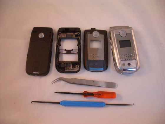

Ognemm
сообщение 22.8.2006, 16:47
Heretic
Сообщений: 673
Регистрация: 6.4.2005
Из: Калуга
Пользователь №: 40 245
Модель телефона: Xiaomi Mi5
Прошивка: MIUI 7.2.11.0
Рейтинг: 478.5
вот, для наглядности...

Защелки лучше пластиковой карточкой подковыривать, а то отверткой можно корпус покоцать....

нашел в домашней сети нагляднее :)
Прикрепленное изображение Прикрепленное изображение Прикрепленное изображение Прикрепленное изображение Прикрепленное изображение Прикрепленное изображение Прикрепленное изображение Прикрепленное изображение Прикрепленное изображение Прикрепленное изображение Прикрепленное изображение Прикрепленное изображение
