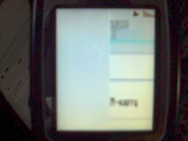

Появился у меня V620. У него пол экрана не пашут. Может кто знает как решить эту проблему. unsure.gif
У предыдущего владельца он вначале пахал, а потом включив мобилу утром обнаружил, что у него пол экрана БЕЛЫЕ. huh.gif
Извените за нечёткую фотографию

miha-il2, шлейф надо менять

Попробуй сделать еще так: разбери телефон и проверь места соединений шлейфа с платой - то есть отсоедини и заново присоедини и так сделай несколько раз с обоих сторон шлейфа. Может и поможет такой вариант имхо вдруг просто контакт пропал. всякое бывает ведь. даже для примера: у компа у вставленной оперативы иногда тоже через некоторое время где то пропадает контакт и лечится это выниманием и вставлением ее обратно

Вообщем допёр как шлейф снимать, как по винтикам разобрать. Но шлейф на вид нормальный, а из-за чего ещё такая беда может быть?

miha-il2,
Например, экран дохлый может быть.
А вообще, шлейф на вид трудно проверить, кроме того, там еще может быть просто плохой контакт в соединении шлейфа.
