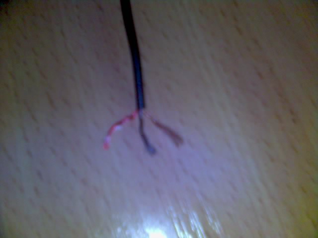

NoodzyK сфоткаЙ конци проводов от обычных наушников!

ничего не видно... но все же...
красный, синий, и медного цвета...

NoodzyK, "медный" - "минус", синий и красный - "плус" для правого и левого ухо.
