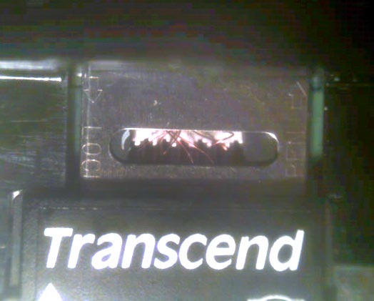

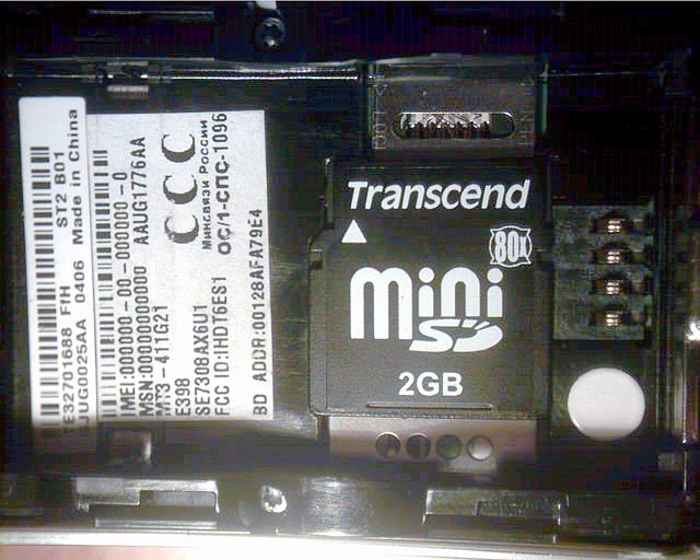

Купил я MiniSD флэшку на 2 гига за 1540 руб... :P
Хотел сделать безшлейфовый переходник, но был плохой текстолит, плохие контакты и не хотелось отрезать часть железки, держащих симку. Поэтому выпилил содержимое 64 метровой, кроме золотых контактов, и соединил маленькими проволочками с миниСД. Вот фотки:
E398 (R372 платформа) включился, флэшку нашел, и написал (скрин не делал, не было дров и проги на компе знакомого, паявшего мне это все):

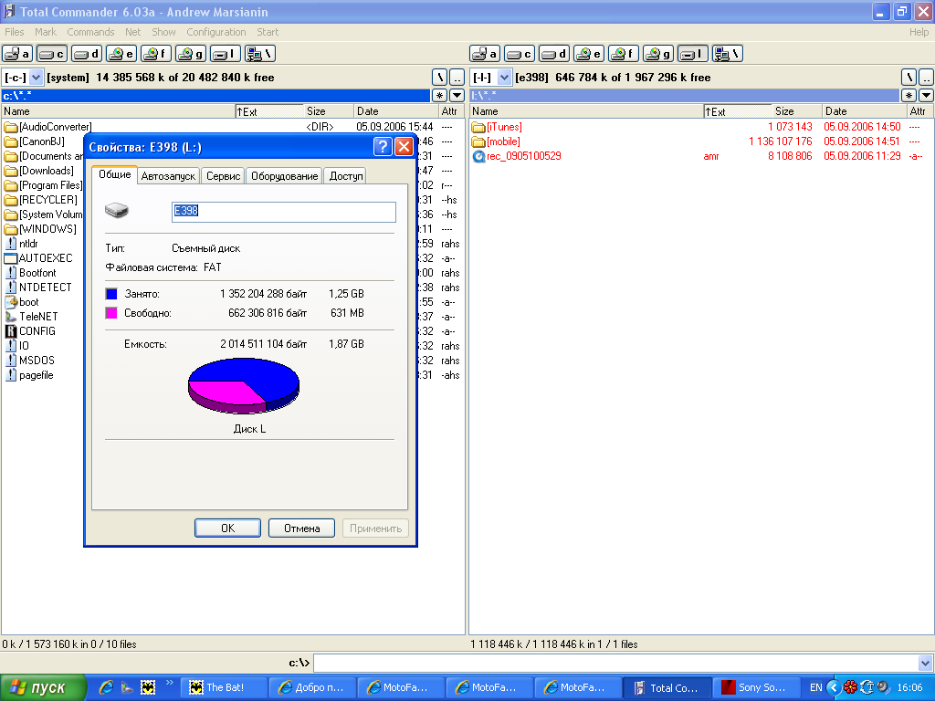

Нашел кард ридер, отформатировал флэшку с помощью HP USB Disk Storage Format Tool, забил 1.5 гига, завтра в телефон вставлю, посмотрю, что получится. :)

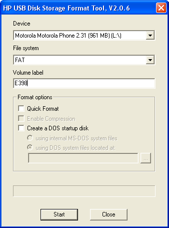

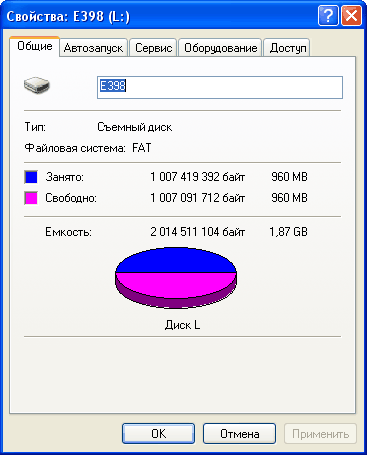

Не знаю, короче 2 гига Моторола не хочет поддерживать. :( Подключив отформатированную флэшку, телефон выдал одно:
Копьютер через кабель выдал совершенно другое:
А на самом деле еще хуже. Телефон часть файлов не видит, ни через комп, ни на вамом телефоне.

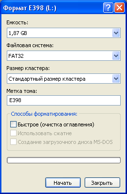

Думаю сейчас еще раз форматну через телефон или через комп с помощью HP USB Disk Storage Format Tool. Но наврядли я получу 2-ой гиг.
Ага! Одна прога хочет сделать так:
А другая так:
Если честно, то я больше доверяю первой, но отформатировать хочется второй! bigsmile;
Отформатировал с помощью винды, гиг куда-то делся)):
Короче без патча не обойтись ;)
