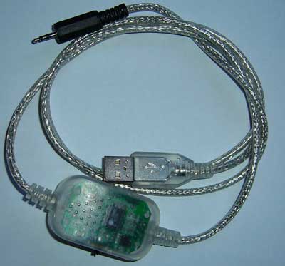

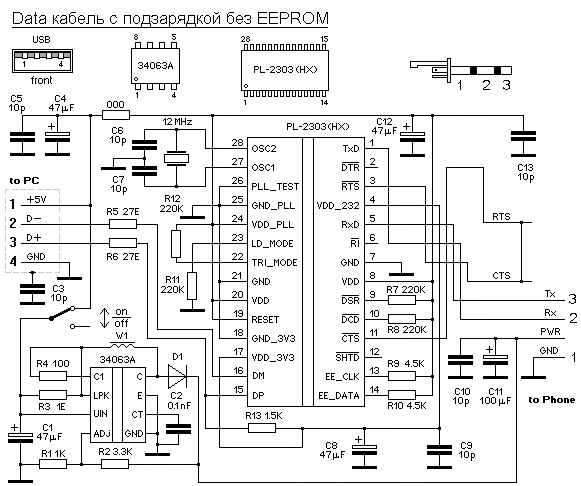

Кабель любой на PL-2303 (USB -> COM), миниджек паяешь сам.

Тяжеловат стал MOTOFAN для моего дай_лапа - посему закругляюсь. Кабель пригоден лишь для прошивки и для работы с телефоном в режиме GSM модема ( GPRS, тел.книжка, SMS и т.п.) shades.gif

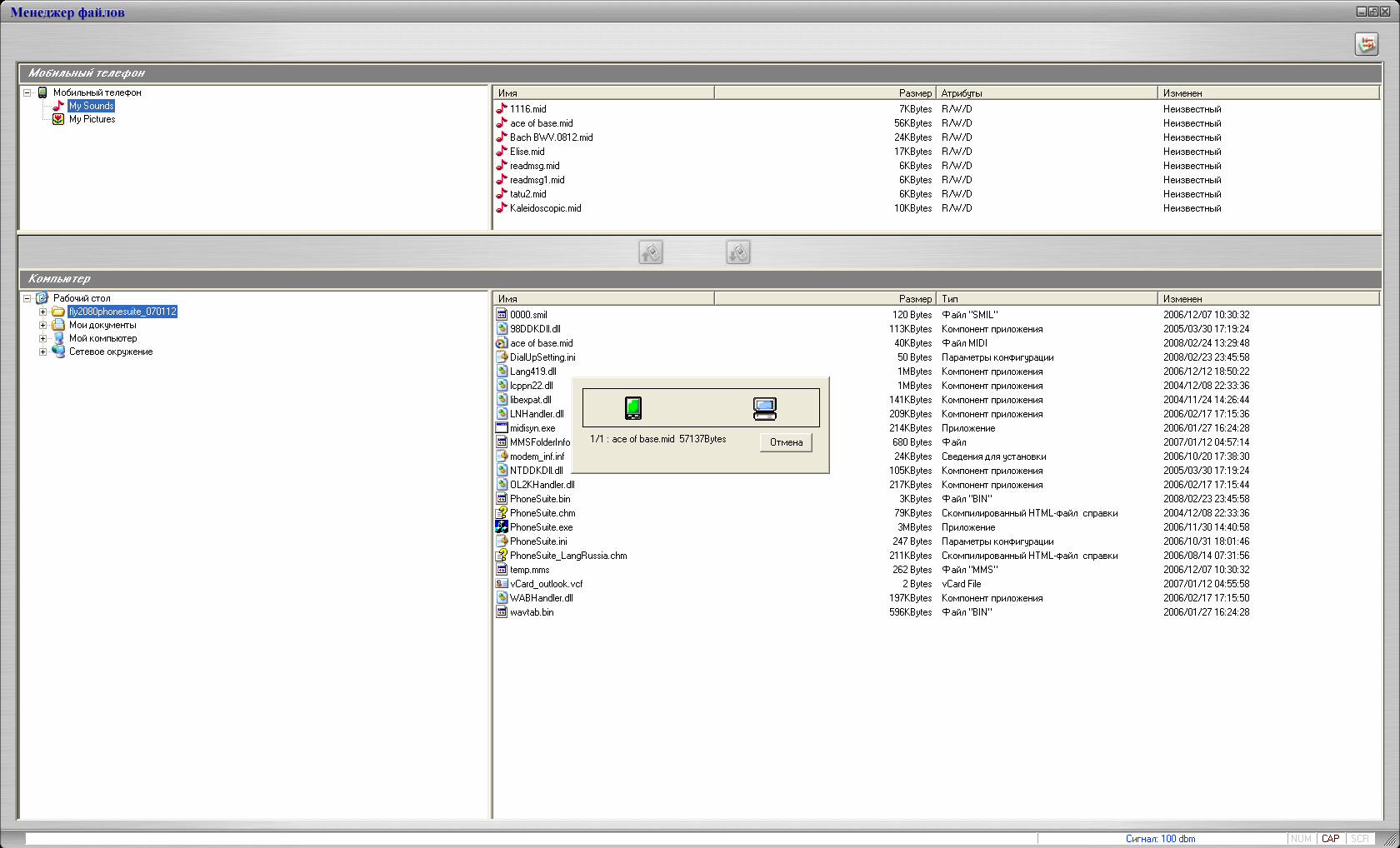

У меня все получилось!
Прошил:
V0.1.66_Secure_MP_Key2
FLEX_90_64_3906
lang_pack_12
(все с этого форума!).
Сбылась мечта идиота:
Огромное спасибо форумянам, выложившим эти файлы для всех!

Кабель от Samsung X450 на PL2303, но это не имеет значения - они все на PL2303 одинаковые.
Просто припаял мини-джек (как сказано на форуме). Дрова и прога от MobileAction (Motorola Serial port driver)

Работают с с261 3 проги и модем.Телефонный менеджер флешер-дампер прошивальщик.Поэтому как телефон он упакован полностью.java script:emoticon(':)',%20'smid_2')
