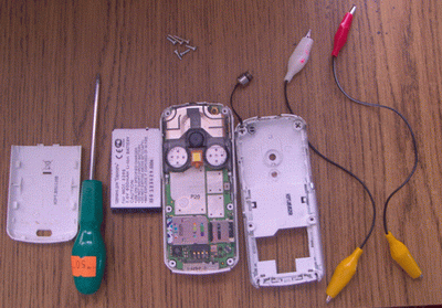

1. Снимаем заднюю панель телефона, вынимаем аккумулятор и с помощью отвертки Т6 выкручиваем 6 шурупов. После чего с помощью небольшого нажатия на боковую часть задней крышки снимаем ее (см фото)
<img src="http://mпрочтите правила форума Motofan !.net/picture/E1_1.gif" border="0" alt="Изображение" />

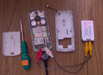

2. Подсоединяем минус аккумулятора на минус телефона, а плюс оставляем разомкнутым как показано на рисунке (см. ниже)
<img src="http://mпрочтите правила форума Motofan !.net/picture/E1_2.gif" border="0" alt="Изображение" />

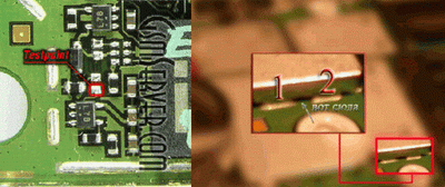

3. Затем берем тонкую проволочку и просовываем ее под защитный экран пытаясь одним концом попасть в ТП.Старайтесь просовывать проволочку немного наискосок,т.е. если смотреть со стороны расположения ТП то справа налево и не очень далеко-приблизительно 4-5мм не более.
<img src="http://mпрочтите правила форума Motofan !.net/picture/E1_3.gif" border="0" alt="Изображение" />

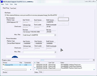

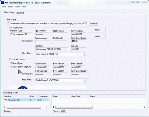

5. Если вы все сделали как описано выше и телефон определяется именно как Secure Blank Neptun то двигаемся дальше. А дальше вам необходимо в первую очередь слить фулл бекап с вашего Е1. Для этого используем программу ramldr(можно использовать и Flash Backup, но как говорится чем проще прога, тем надежнее результат). Для этого закрываем PST( https://motofan.ru/soft/ РСД), открываем ramldr (при открытии программы в строках начала и конца дампа по умолчанию вписаны адреса для загрузки лоадера-ldr.bin) ждем надписи connected, после чего нажимаем SendRamLdr и в папке с программой ramldr выбираем лоадер для Secure Blank, т.е. ldr_blank.bin, ждем когда программа загрузит лоадер в телефон. Результат показан на рисунке.
<img src="http://mпрочтите правила форума Motofan !.net/picture/E1_5.gif" border="0" alt="Изображение" />Прикрепленное изображение

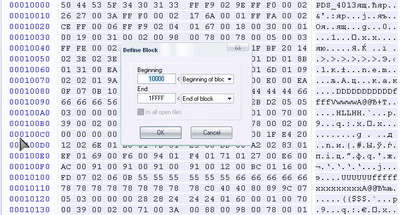

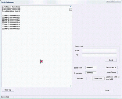

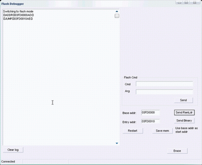

6. Затем в строке Base addr вводим адрес начала дампа 10000000, а в строке Entry addr адрес конца дампа 12000000. После этого нажимаем кнопку Save mem и ждем сохранения фулл бекапа. Бекап будет сохраняться в папку с ramldr, а файл будет иметь название 10000000. Во время сохранения бекапа в логе программы будут записываться все адреса сохранения дампа (но не факт, частенько прога как бы подвисает и лога нет), но если вы откроете папку с программой и нажмете F5, то увидите как файл растет в размере и при сохранении всей памяти телефона файл будет весить32768кб.
<img src="http://mпрочтите правила форума Motofan !.net/picture/E1_6.gif" border="0" alt="Изображение" />Прикрепленное изображение
7. После сохранения фулл бекапа нажимаете кнопку Restart и отсоединяете плюс от телефона. Затем открываете программу PST7.2.3 и показываете файл Boot07D0_for_Blank, после чего повторно коротите ТП и прошиваете bootloader 07D0 в телефон. На этом стадия ТП закончена.

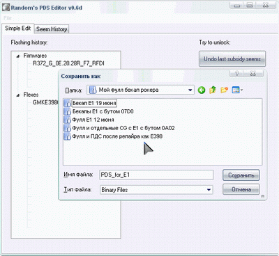

9. Затем Правка-Copy All-В новый файл и сохраняем свой ПДС в файл PDS.bin

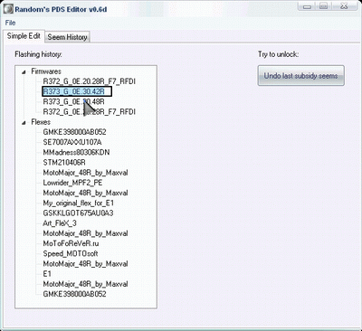

После чего открываем программу PDSEditor и открываем в ней свой PDS в котором удаляем все версии прошивок и флексов кроме версии прошивки и флекса из имиджа(image),т.е. R372_G_0E.20.28R_F7_RFDI и GMKE398000AB052
<img src="http://mпрочтите правила форума Motofan !.net/picture/E1_9.gif" border="0" alt="Изображение" />Прикрепленное изображение
10.Ну и наконец сохраняем свой PDS не меняя версии, т.е. 4013
После чего снова открываем свой ПДС в НЕХ редакторе и переходим к seem 02D2 и 02D3 в которых меняем метку (идет после названия seem) с FFF0 на FFF9, т.е. с активного на неактивный и снова сохраняем ПДС в файл.
<img src="http://mпрочтите правила форума Motofan !.net/picture/E1_10.gif" border="0" alt="Изображение" />
11. И наконец с помощью программы Flash&Backup сохраняем правленый PDS в телефон. В результате чего при включении телефона в зону PDS запишется версия прошивки R373_G_0E.30.42R и версия флекса SE7007AXXU107A. После включения сразу же сделайте фулл бекап с помощью программы Flash Backup, т.к. возможности залить оригинальный бекап с бутом 0А02 и поиметь рабочий телефон пока нет (думаю в скором времени эта проблема решится). А в данном случае вы получите практически неизмененный телефон.

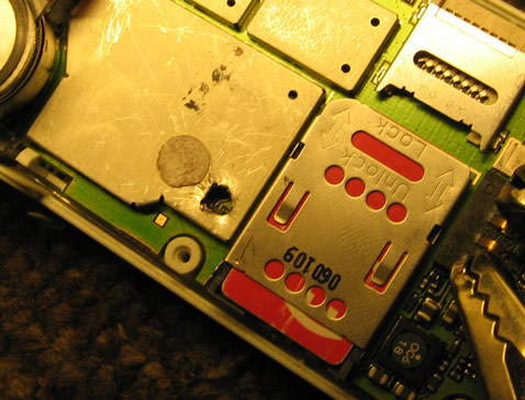

(точку млин искал часа 2 !!!! в конце концов сверху акуратно рассверлил все нах дрелью и сделал как надо)

песли 2 часов поиска точки, я все же расковырял защитный кошух и нашел еЁ. evil_zloi; см. прикреп. рис.

KLIMER
сообщение 23.10.2006, 18:57
Сообщений: 196
Регистрация: 11.4.2006
Из: Минск
Пользователь №: 78 315
Модель телефона: ROKR E1 with ТП
Прошивка: MS 1.5_79R
Рейтинг: 29.5
Я уже все способы перепробывал....ниче не получается.....В моторепстудии пишет ошибку, хотя я делаю все так, как надо....как ты советовал 07D0->42forall тож не грузиться....я все перепробывал....что еще можно???
Алекс75
сообщение 24.10.2006, 18:20
Мото-реаниматор
Сообщений: 1 188
Регистрация: 29.12.2004
Пользователь №: 30 882
Модель телефона: XT502
Прошивка: Android 2.2
Рейтинг: 763
KLIMER,
Значит у тебя телефон в бланке причем при этом он хоть и определяется как Secure Blank но ни прошиваться,не репайриться не будет постоянно будет ошибка при записи лоадера.В твоей ситуации есть пару советов.
1.Необходимо зарядить на рабочем телефоне или другими средствами акум на 100% и попытаться "загнать" телефон в бут режим при котором он бы определялся как Secure Reflash после чего все проги будут с ним работать без проблем.
2.Если первый способ не помог тогда только ТП далее репайр в репстудии а затем 42 фор олл и бут 07D0
Удачи

nrf
сообщение 7.11.2006, 20:36
Регистрация: 13.5.2006
Пользователь №: 83 060
Модель телефона: E1 ROKR (TP)
Прошивка: Motosymbian 1.4
Алекс75,
С названием разобрался, но у меня в пдс FFF0 только одно. И то совсем не возле названия.
Может чего не понимаю? Объясни пожалуйста.
Посмотрел в PDSEditor:
02D2 - Type FFFA
02D3 - Type FFF9
Алекс75
сообщение 7.11.2006, 21:27
Мото-реаниматор
Сообщений: 1 188
Рейтинг: 763
nrf,Заливай этот ПДС в телефон должно быть все ок.
