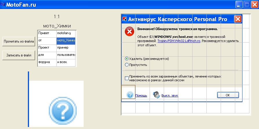

docwar,
вот ещё один помежуточный релиз.
STG0_pro.JPG - скриншот программки.

Ты сам сделал добавление из эдитов?
Кстати насчёт скролинга - я и сам вчера подумал об этом. Ведь если по нажатию "Добавить" в стринггрид добавляется строка, значит количество строк увеличивается, отсюда и возникает необходимость скролинга.
Поковыряюсь, сделаю. Здесь уже просто интересно, для себя, ибо появляется задача и интересно - реализую или нет.
docwar
сообщение 14.9.2006, 6:37
Сообщений: 53
Регистрация: 14.6.2005
Пользователь №: 44 195
Прошивка: 48R
1) я кнопку сделал для редактирования! :) так интереснее! :)
2) Поставил в FixedRows единицу, а FixedCols занулил. Теперь вся таблица активна, кроме первой строки. Это хорошо, а теперь надо в первой строке ввести заголовок для каждого столбца. Это будет шапкой у таблицы!
3) В тот-то и дело, что не появляется... :(
4) Мне дали пару ссылок... сказали, что код может быть больше, чем моя программа... blink.gif
За основу взял твой код для динамического массива и немного доработал его для сохранения и загрузки через диалог!
Спасибо!
А.. я знаю почему не появляется скроклинг! В таблице надо ведь вводить количество строк! Вот они и не добавляются, а следовательно нет и скроулинга...

Диалог естественно лучше, чем просто запись в заданный файл. Я просто не стал нагромождать программу - главное основу сделать, а дальше уже всё сервисные функции.
Вобщем я ещё покопаю свою/твою программу.
