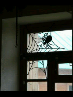

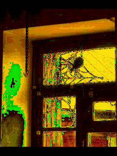

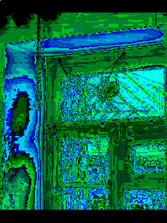

сообщение 22.9.2006, 21:05
Сообщений: 184
Регистрация: 8.4.2005
Из: Magnitogorsk
Пользователь №: 40 315
Модель телефона: A1200e, E50
Прошивка: R541_G_11.52.08R
Рейтинг: 31
вот что на данный момент удалось получить из файла фреймбуфера (в png переведено ACDSee)
похоже хоть?
теперь сижу и тупо пялюсь на конструкции вида
outbuffer[(i<<2)+1] = (((inbuffer[i*3+1] & 0xF) << 2) | (inbuffer[i*3+0] & 0xC0) >> 6) << 2;
сейчас перевожу все это на Delphi. Если попутно еще и смысл происходящего понять, то будет вообще замечательно... Откуда взялись числа 0x3F, 0xF, 0xC0, 0x7, 0xF0? Не, лучше не буду вникать rolleyes.gif
Add: немного лучше, но все равно мимо...Прикрепленное изображение

Имя
сообщение 23.9.2006, 18:51
Сообщений: 184
Из: Magnitogorsk
Рейтинг: 31
либо это не 18 бит, либо это как раз исходная картинка, но ничего лучше не получается. Rider_ALT, выложи что должно быть, плиз.
All, давай еще фреймбуферов...

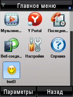

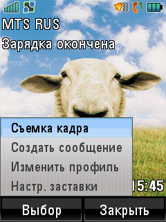

Имя
сообщение 25.9.2006, 16:45
Сообщений: 184
Из: Magnitogorsk
Рейтинг: 31
как обычно по ночам лучше спать, а не заниматься поиском насекомых. дело было в индексах... но непонятки с переводом глубины цветности в 32 бита на пиксель остались :)
выкладываю консольную версию "-1": в параметр передается файл фреймбуфера с полным путем, на выходе bmp.
Например fb2bmp.exe "C:\Мои документы\reset.img"
Предупреждение! Никаких явных и побочных гарантий работоспособности не даю. Проверок на наличие чего бы ни было не делаю. Подразумевается, что передается именно 240x320x18b. Исходники не дам, ни одной из 40 строк... пока не дойду до версии ">0"! ;)
Проверяйте, критикуйте, предлагайте...

Имя, Спасибо тебе огромное. Прога работает как часы. Берешь сделаный скриншот перетаскиваешь на этот ехе-шник и воаля появляется бмп скрин. Супер молодец. Лови плюс.
