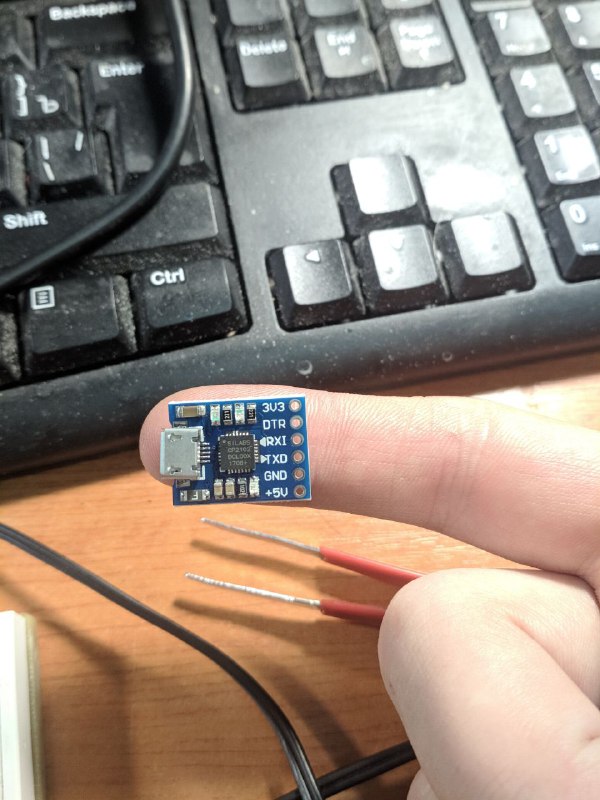

Цитата(OSA86 @ Вчера, 9:49)
* кабель motorola t191 или с261
Ну по схеме, там внутри просто вот такая штучка
к которой прицепили 3.5 разьём.
Стоит она 1$ в Украине, и 0.5$ на вАлике
OSA86
сообщение 6.9.2019, 7:58
Сообщений: 163
Регистрация: 30.7.2006
Пользователь №: 93 254
Модель телефона: ex300
Рейтинг: 110
Это да, но каким-то чудом все самопалы, panasonic x60 и даже motorola t190 кабель не работают с мобаилэкшн(файловый менеджер для odm) в отличии от кабеля моторола с261. Но для прошивки годятся ещё как. Паять самому или нет личное дело каждого. Я не настаиваю. P.S. К слову, Kабель motorola t191 не работает с прогой ODMUNLOCK (для информации: Нужна для фришного восстановления w205-w218).
