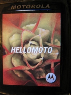

Решил я сегодня поиграться с Samsung Flash Imager 6.1.0 и нашел-таки :)
Все так-же, как в свое время было с Е398. Конвертим part2.img в бинарник, открываем самсунг флеш имаджером 6.1.0, (Разрешение - 176х220, палитра - 16). Переходим по адресу 2c793b; видим лес. Берем 176х220 Bmp, открываем в Paint жмем Ctrl-A; копировать, в самсунговской проге жмем "Вставить". Изображение заменяется, сохраняем, конвертируем в img (part2_1.img например), прошиваем 2 и 3 в тело и радуемся новой картинке :)
Меня это очень порадовало!

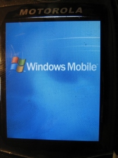

Привычная картинка:
На смарте с 5 виндой:

Che Guevara, не наблюдал такого эффекта?
У меня после аварийного выключения (когда приходится передергивать аккум) при включении сначала выводится опять "лес", и только потом моя картинка. Пересмотрел несколько раз прошивку - второго "леса" не нашел.
Che Guevara
сообщение 28.9.2006, 18:14
Сообщений: 354
Регистрация: 16.12.2005
Из: Cuba
Пользователь №: 62 300
Прошивка: WM5, A6.0
Революция в нас :)
Рейтинг: 431.5
Нет, не наблюдал! Специально сделал аварийку. Моя Hellomoto сразу.
