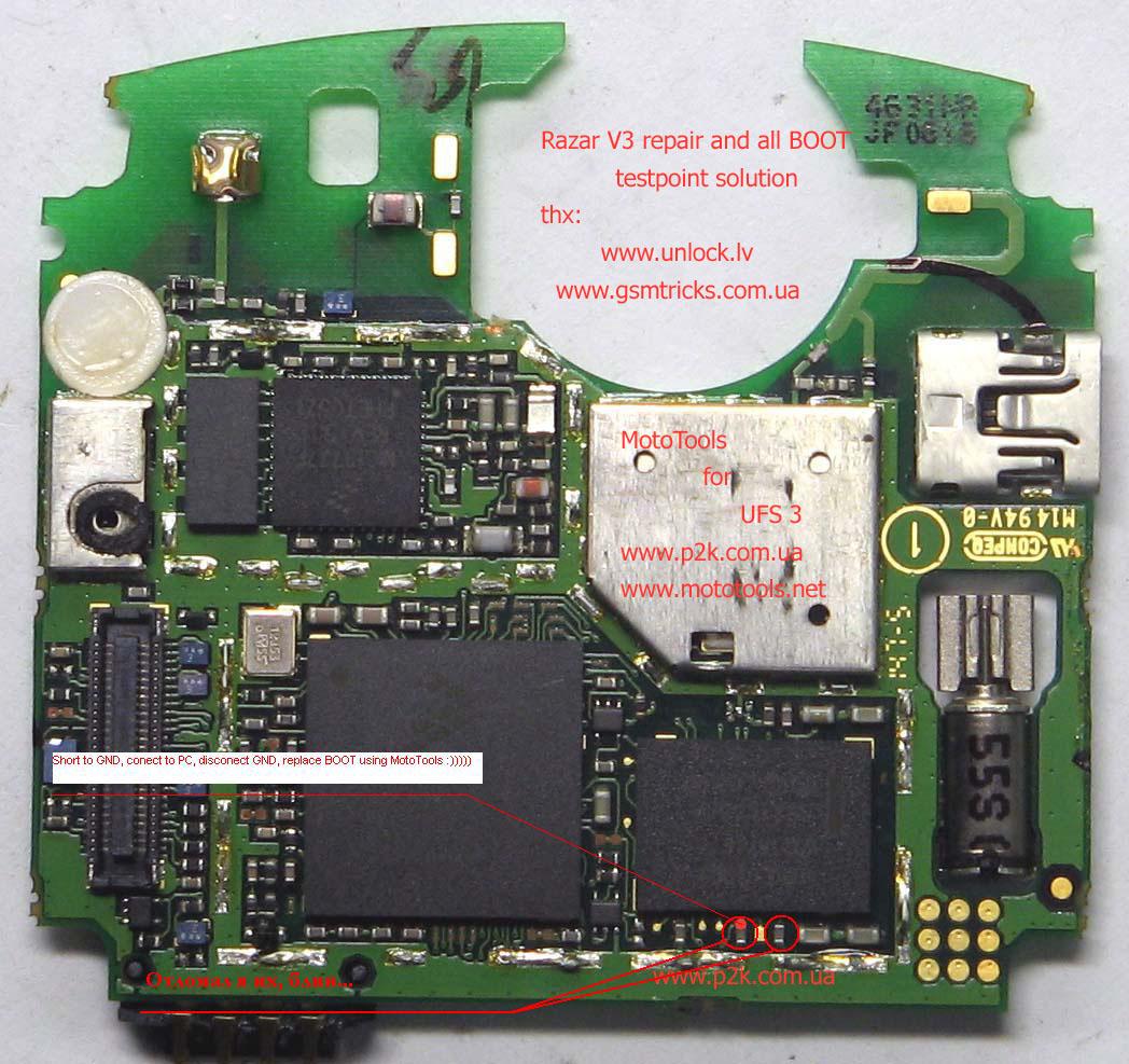

Прошивка: Android 2.2
Рейтинг: 763
Rostman, Короче лови фотку расположения ТП на разере.Разбирай телефон(снимай заднюю крышку),затем подручными средствами демонтируй защитный экран под которым находится ТП или же выпаивай его или сделай пропил прям над ТП.Затем возьми например циркуль один конец на ТП другой на защитный экран(на корпус) и подавай питание.Можешь вставить акум и держать руками а можешь предварительно сделать так..Взять 2 проводка тонких,купить крокодильчики и подцепить их на концы проводов.Затем прицепи 2 крокодильчика на плюс и минус акума а на телефон подай только минус.Затем короти ТП и сразу же подавай плюс(цепляй второй крокодил) после чего сразу же убирай закоротку.Тело должно определится как Secure Blank Neptun.Но если как ты говоришь тело абсолютно пустое то смысла в ТП не вижу.Все равно нет бесплатных прог для репайра ПДС на разере.При любом раскладе сделай так.

Бут уэе скомпилировал, но не могу сделать этот дурацкий ТП!!!!!!!!!!!!!!!!! Вот сволочь!!!!!!! Уже как только не пробовал! Самое интересное, что раньше онтаким образом делался, а теперь не хочет тварь...
Вот, кстати, я отломал на схеме пару штучек. На картинке подписал, но уже и без них делал ТП и все было ок.

Заряди батарею. И все будет делаться. А вот то что два элемента отломал это плохо, очень плохо.
Не эксперементируй с ним отдавай в СЦ и не трепи нервы.
Что это за элементы? Они соединяли 2 контакта или зачем они нужны вообще?
