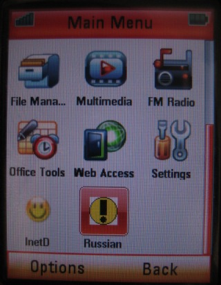

Выбрать в меню телефона иконку Russian, запустить приложение. Будет перезапущена оболочка телефона, уже в русском. Так придётся делать после каждого выключения телефона (хорошо что выключать приходится не так часто). Т.е. - вся русификация исчезает после выключения аппарата и после включения нужно будет заново жать на иконку.

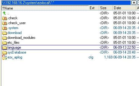

мне ни как не получаеца помагите !
мне телнет рабатает нормально установил language.tar вроде как установливаеца! и тут ничего такой russian иконки не пойвилса .
и тут в телефон по телнет в папке ezxlocal пойвилса папка lang-ru-0.2 и в меню нет такой russian. я раньше установил flash dump в sd карте
может его копировать в картпамять и копировал все содержаний в картпамять ща у мя в меню пойвилса иконка russian но чё то только какой то изоброжении на полной экран показывает и ничего дальше не руссифицируеца . помогите тёмному плз. во вложеном файле мой скриншот .

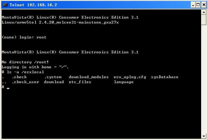

Зайди телнетом в телефон и выполни команду:
ls -a /ezxlocal
Вывод команды мне и интересен. Судя по всему ты не распаковал language. После этой заставки должна была быть перезагрузка, у тебя же language не установлен, в итоге ты это и получаешь.

Прикрепленное изображение вот вывод команд
спасибо что выделил внимание
но мне так не распован был, ща я распоковал и установил языковой файл, но все равно также заставка просто выходит и ничо какой перезагрузка не вижу а может мне просто прошить R564_G_12.02.31P или у мя есть прошива Gorbushka и потом может получица но я не знаю как такой прошива делает ?
у еще есть 29Р прошива китайская в формате .sbf которой можно через RSD прошить
а Горбушка то не понятной помоему линюкской формат что ли я не умею прошить.

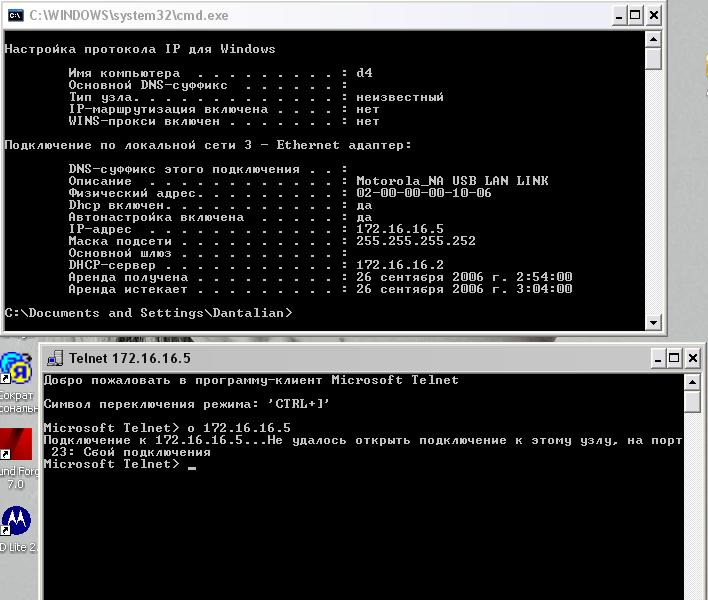

Чето у меня после ввода прервой команды сразу выскакивает надпись no found
А после второй чёто типа чтобы получить помощь чтото нажать
Ps. У меня винда может на винде нужны другие команды

motorap, у меня винда, и всё нормально. Попробуй по другому, инструкцию почитай получше.

Блин подскажите что я делаю не так? :(
motorap
сообщение 26.9.2006, 2:10
Сообщений: 18
Регистрация: 23.7.2006
Пользователь №: 92 396
Модель телефона: e398+ROKR E2
Прошивка: R564_G_12.01.29P
Xker, поставь шз 172.16.16.6
и поставьсебе Фаил с этой темы Работающий Telnet Для Rokr E2 Для 31-й Прошивки
Тебе нужно делать telnet на IP с твоей стороны + 1
в данном случае - 172.16.16.6
И запусти telnet на телефоне
