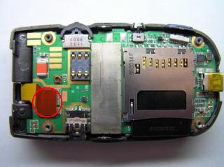

Главное не бойся !!!! Попробуй достать батарею подождать минут 5-10 (больше нет смысла) Зажми кнопку влеву и подключи к компу если тело комп обнаружит прошивай 2003 винду . Если и после того как достанешь батарею комп не будет видеть , тогда придётся тебе разбирать нижнюю часть телефона , раскручиваешь 4 винтика под крышкой (нужна спец отвёртка звёздочка , но можно и маленькой часовой отвёрткой) , раскрываешь телефон на 2 части , вверху отключаешь жёлтый шлейф (просто снимается вверх) , вынимаешь плату , и со стороны где клавиатура в самом низу бкдет маленькая батарейка , достань её , подожди 1-2 мин (можешь пару раз нажать кнопку вкл. ) вставляй её обратно и собирай телефон . После этого пробуй прошить 2003 винду . Если и после этого комп не увидит телефон то тащи его в С.Ц. !!
