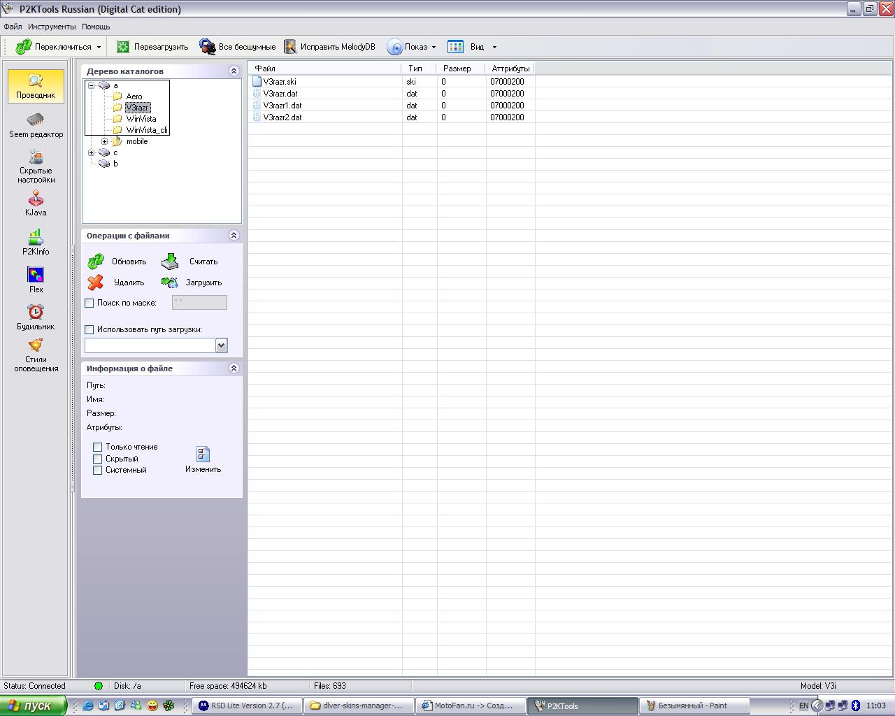

Позагружал я разных тем на Motorola V3i при помощи программы Driver-Skin-Manader, конечно некоторые не понравились, я их при помощи этой же проги и удалил, сейчас скачал несколько новых тем, пытаюсь загрузить, а он мне пишет что нет свободного места, открываю телефон при помощи PKTools и вижу что в дереве катологов а\ лежат папки тех тем которые я удалил, если заходишь в папку там лежат файлы, но они нулевые, пытаюсь их удалить, но ничего не получается. Что я делаю не правильно? Как их мона удалить?

А почему твои скины находятся по этому адресу
а\
по идее путь к ним C\mobile\skins\
проще наверно будет тебе профлексить

Fortis, что пишет пре удалении через п2 ?

Просто удаляет эти файлы, а когда происходит новое чтение, они появляются снова!
А что значит - профлексить? Как это можно сделать?
На обычном V3 только один раздел - диск: а. А на новых V3, которые V3r - два: а и с.
