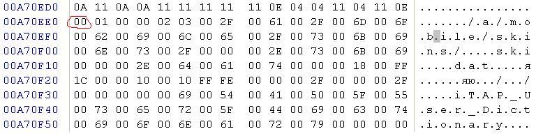

открываешь CG1 прошивки в хекс редакторе, поиском находишь там нужный тебе путь(в прошивке вроде бы используется юникод, но могу ошибаться), ну и меняешь его. Потом прошиваешь тел этой прошивкой и смотришь, работает или нет.

Я ничего не могу понять! скатал хекс редактор и ничего не получается! Делаю поиск адреса и прога находит их очень много! Дайте подробный мануал для изменения адреса!

Наконец получилось! Теперь в теле можно использовать 11мегов! 2 мега на скины в паке /а/ и 9373кб на остальное в папке /с/! Кому интересно спрашивайте!

Во первых ,как было написанно ранее bad-rustamka надо скатать Hex Workshop 4.2 ,потом открываете сним часть прошивки CG1 и нажимаете найти /c/mobile/skins/ В опциях ставите: Тип:Text String,и unincode String.находите адрес ,заменяете ,сохраняете.Открываете SHXCoDec_266 и заменяете файл CG1. И всё прошиваетесь! Для тех кому хватает 2 мега на скины делайте!

Подтверждаю!Всё работает на 200% clap;applo Dimon X, правда указал HEX-эдитор который много весит и качать его не надо...
Теперь мануал так сказать...
Открываем CG1 с помощью WinHexRus---Нажимаем Поиск---Поиск Текста---ставим галочки на Учитывать Регистр(Ставим Unicode),только слово целиком,пропускать ошибки чтения,Найти ставим Down---В строке поиска пишем mobile---первое что он найдёт будет /a/mobile/wvim/account---Нажимаем F3 пока не найдёте надпись /c/mobile/skins/---заместо буквы "с" ставите "a"--Жмём выход(красный крестик:) ) ---Далее выйдут окошки нажимаем Yes,Yes---отредактировали CG1---Теперь SHXCODEC (я например сделал из бекапа своего прошу,разобрал по группам,отредактировал CG1--дальше я скопировал CG1 в другое место---потом занова разобрал и заменил на нужный---для чего я это говорю просто вы можете повторно разобрать старый CG и затереть только что отредактированный,тогда не чего у вас не получится лучше копирните отредактированный CG в др. место) меняем группу CG1 на только что отредактированную.
Делать в WinHex.
Удачи!С Уважением BENT
Протестированно мной на прошивке 48r
P.S. это просто так кажется что замутно...делайте по порядку как я написал и всё будет понятно.

Да уж! Так говоришь, как будто пробовал поменять путь на флешку..
Я вот попробовал, поставил соответственно /b/mobile/skins. Эффект-тел не запускается при вставленной флешке, просто после бутсплеша вырубается. Если же флеху вынуть, то тел запустится и будет темный экран (ну не считая проявлений дрм в виде иконок на верхней полоске и некоторых иконок в меню).

Вот и я решил попробовать себя в создании патчей и решил патчик для 45R сделать!Это мой первый патч за все время! drink_drunks; Проверил на своем телефоне работает!:)

Сделал набор патчей для 45R, 48R, 49R, 70R, 79R. Все патчи проверены на работоспособность.

Со всем уважением конечно,но ты патчи то проверял??? Твои патчи просто пишут значение не в то место в прошивке,куда надо!Например твой патч для 45-й пишет значение в пустое место в прошивке!Так благо,что оно пустое,а если нет...в других прошивках!
Для 45-й надо так [Patch_Code] 00A70EE0:000100000203002F0061
Для других не пробовал!!!

pes_voiny, ты в этом так уверен? Вообще-то прописывается верное значение в нужном оффсете;) . И вообще, по-русски же написал, что патчи проверены.

Вот,к примеру, патч от МаXiS для 49R
[Patch_Code]
00A76080:0203002F0061
Вот скрин,куда пишет твой патч,может я и не прав,но у меня так!
Все,на этом и остановимся!
Извини,если резко сказал,я просто хотел выяснить смысл! :)

pes_voiny, всё, понял в чём косяк, для 45 я прописал не тот оффсет. Нужно было 00A70EEA, а не 00A70EE0. Просто ты берёшь начальный адрес и списываешь весь ряд значений, а я сразу указываю точный оффсет и одно изменённое значение. Заодно спасиб за внимательность ;)
P.S. Исправил набор патчей (качать в том же посте).
