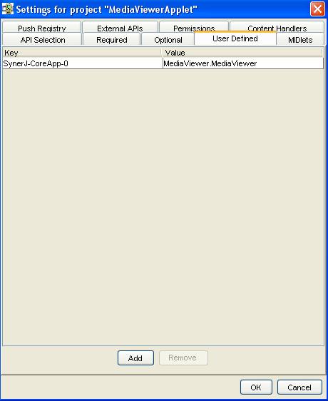

Пояснение к скриншоту:
Key: SynerJ-CoreApp-0
Value: путь к ГЛАВНОМУ, стартовому, классу корелета, который берет на себя нагрузку запуска корелета
(связки Key-Value может быть несколько, только нужно изменять цифру 0 в key на 1, т.е. 0,1,2... Например в iTunes так реализованно 2 корелета в одном - сам iTunes и фоновый режим iTunes(не удивляйтесь))

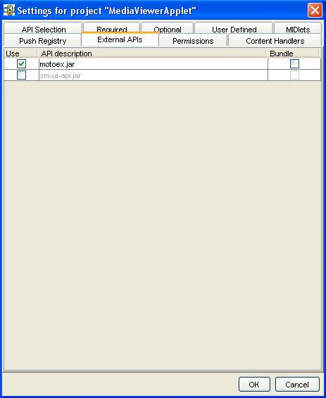

должны быть поставлены птички на ВСЕ библиотеки, кроме "sm-ui-api".

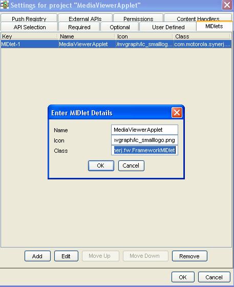

Поле Name - имя корелета
Поле Icon - путь к иконки корелета
Поле Class - ВНИМАНИЕ! - здесь пишем com.motorola.synerj.fw.FrameworkMIDlet

По поводу компиляции - библиотеки в версиях 23 и выше надо ложить так как я указал в первых постах - в папку ext папки lib НЕ В ПРОЕКТЕ, а потом подключать через extensions в настройках проекта.

Я компилирую проект в WTK.
Там нет ничего сложного.
Вроде бы в первом посте я даже со скриншотами выкладывал настройку WTK.
