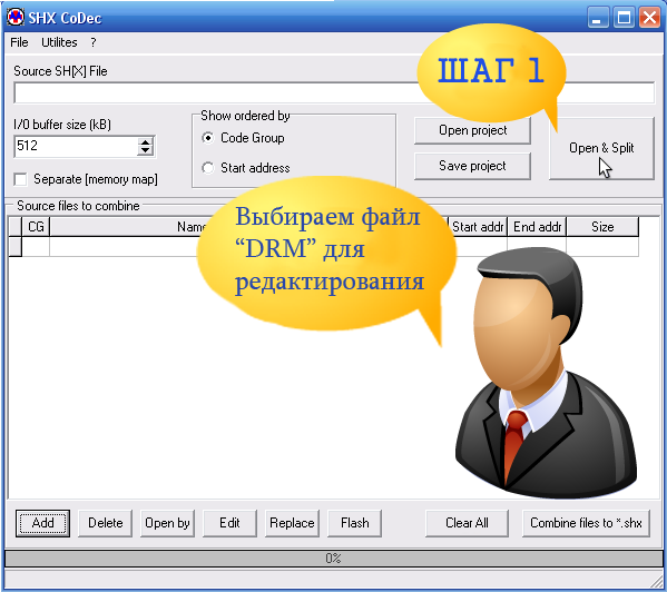

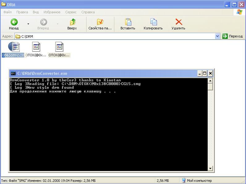

Мануал по созданию DRM для V3x.
1) Качаем DRM.
2) Качаем SHXCodec.
3) Качаем программу DRM Convertor.
4) Распаковываем DRM программой SHXCodec, и заходим в папку, где лежит наш DRM, перетаскиваем кодовую группу с DRM на ярлык программы (та кодовая група, которая больше всего весит (2.5 мега в среднем)). Далее (после работы программы DRM Convertor) заново заходим в SHXCodec и разбираем DRM, потом правим его так, как нам нравится.
В конце - сохраняем нашу работу (как кодовую группу, а не готовую прошивку) и вливаем ее с помощью FlashBackup3, указывая адрес для влития кодовой группы - 138С0000. После радуемся готвому DRM.

Выкладываю подробный мануал в картинках по созданию ДРМ.
Это не сложно.
Дерзайте! :)
Кому понравятся такие иконки могу позже выложить свой дрм.
Просьба закрепить этот пост.
В мануале после 3го шага есть ошибка,случайно впихнул картинку с пятого шага.Чтоб не путаться, выделите ее и удалите.
