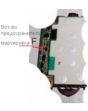

100%, что сгорел предохранитель. Паять или заливать токопроводящим клеем :)
Если разобрать - находится прямо по центру (над верхней кнопкой джойстика). Маркировка "F".

Хм... А картинки есть? Или как он хотябы выглядит? И что за клей такой, токопроводящий? Впервые о таком слышу? И как думаете, дорого ли это будет стоить в сервисном, если труба без гарантии?

Скажут, что надо менять системную плату. Запросят не хило - к гадалке не ходи :)
Токопроводящий клей ищи в радиомагазинах. (Обычно используют для восстановления проводников и резиновых кнопок в пультах :)
Картинка в аттаче.

вижу, что не один я пострадал от этого, а пояляются ли на предохранителе некие визуальные признаки того, что он сгорел?

Признаки тока проявляються внутри самого элемента.
Теряет проводимость. Подлежит к удалению и установке перемычки.

А как клеем залить? все полностью, чтоб его не было видно из под клея? или как то по хитрому? а то вдруг попадет на близлежащие контакты и замкнет их...

Аккуратно по поверхности предохранителя, и что бы с контактами намана контачил. Вообще лучше клей не юзать, а паяльником маленькую дорожку с припоя сверху напаять. Клей штука крайне ненадежная
