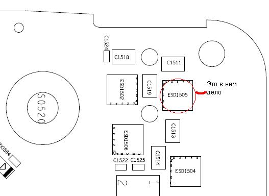

Короче рябята я же вам говорил не шлейф виноват, а регистр (чип такой).
Его надо выпаять (паять нужно паяльной станцией) и накатать ноги! И все я уже свою починил. Ну и впаять!
И кстати если не уверены что сделаете то лучше не беритесь ведь можна вообще убить камеру (до надписи "Unable to capture image" так он пишет вообще без чипа) либо даже УБИТЬ ТЕЛО ВООБЩЕ!!!!

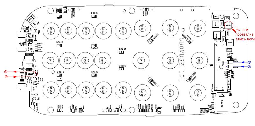

Чесно говоря название регистра я уже не поню но знаю что когда я его выпаял, то на нем целого ряла ног нет!
Для выпаевание него нужна паяльная станция паять нужно не более чем 350 градусов, накатывать ноги с помощью трафарета и не забывайте подмазивать чип при поднятии и припайки паяльным жиром!
Вот здесь он находится:
Ни в коем случаи не додумайтесь паять паяльников или паяльнім феном!!!!!
Убьете чип!! А купить ХРЕН! И не потеряйте его, а то я потерял и с трудом нешел!

Я вот еще подумал, если вы не хотите поятся то может для вас будет проще на этот чип подложку подложить?
Попробуйте, может получится? ;)
