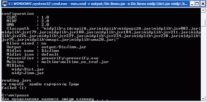

Цитата(Flex4 @ Воскресенье, 8 Октября 2006, 10:52)
из шапки чтото не сильно догнал, как то там немного запутанно, поэтому напишу....
Мануал по созданию нескольких мидлетов в одном
1) Устанавливаем Java Машину(JRE)
2) Скачиваем архивы из шапки темы multime_constructor__minimal И libs
3) Распаковываем эти архивы в любую папку, например на диск С в папку"mm"
4) Создаем папку "midp" в папке mm в которую будем закидывать мидлеты, для дальнейшего их обьединения
5) Далее, заходим в Пуск >> Выполнить...    Там прописываем cmd, открывается черное окошко командной строки, в нем пишем cd\mm, нажимаем ентер.
6) Далее копируем в командную строку вот это: (чтобы вставить кликаем правой кнопкой мыши, пункт меню ВСТАВИТЬ, ctrl+v не работает)
mm.cmd -r output/СЮДА ПИШЕМ НАЗВАНИЕ БУДУЩЕГО ФАЙЛА.jar -n СЮДА ПИШЕМ НАЗВАНИЕ БУДУЩЕГО ФАЙЛА midp\СЮДА ПИШЕМ ИМЯ ПЕРВОГО ФАЙЛА(который закинули в папку midp).jar midp\СЮДА ПИШЕМ ИМЯ ВТОРОГО ФАЙЛА.jar midp\имя третьего, и далее можно для 4 и так далее.jar
Нажимаем ENTER, начинается процесс обьединения, в итоге должна быть надпись DONE.
7) Заходим в папку Output и забераем Jad и Jar файлы готового мидлета :)
Все сделал, как написано. Но не получается. ВОт что выходит:
yurique
начиная с 10й версии есть графическая оболочка - всё намного проще..
