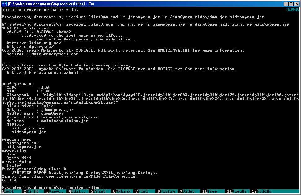

Та же проблема, что и у yarissSx пытаюсь скрестить Bombus и ReadManiac. Верификатор выдает ошибку:
preverifying
 filed
Error preverifying clacc ev
 VERIFIER ERROR ev.close()V:
Cannot find class com/motorola/io/FileConnection
filed
Где его брать, этот класс?

Нет дело не в версии. Проблема с 123 модом собранным конструктором, а с стандартным модом проблемы нет, запускается, ток трабла с софт-клавишами остаётсяю Думаю есть некая зависимость в назначении мидлетом действий на софт-клавишу, т.е. в Джимме задание софт-клавишам задаются через стандартную тему тела, а в Опере задания выполнены, т.е. встроены в мидлет, мне кажется трабла сдесь скрывается, буду пробывать на других приложениях, возможно это только моё предположение...

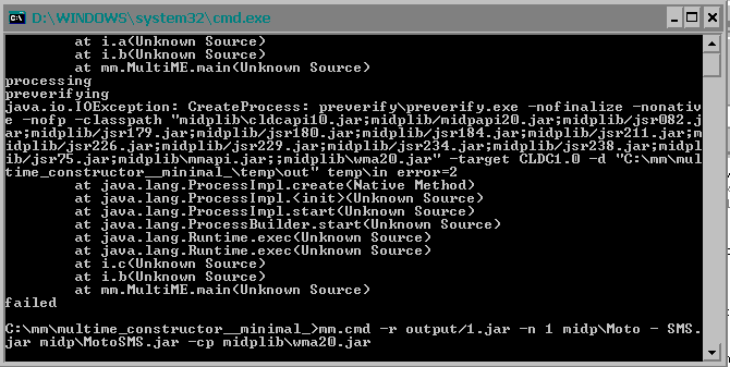

У меня не получается собрать, вот что пишет:

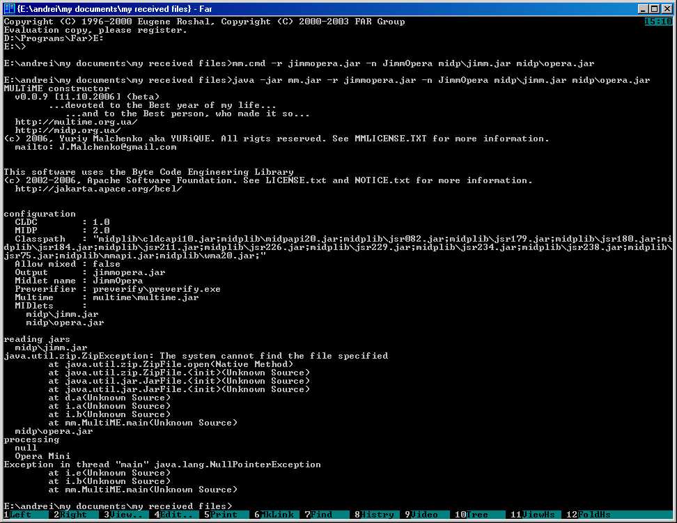

yurique к тебе вопрос скрещивал оперу и джима! Скрещенный файл получился 21кб, это так и должно быть??
processing
preverifying
ok
creating output\jimmopera.jar
MULTiME
creating output\jimmopera.jad
done

если пишешь в имени файла-результата папки - убедись, что они существуют в папке output (конструктор их не создаёт, заря, конечно - но провтыкал, в след версии с этим будет ок).. т.е. если ты пишешь -r output\midlet.jar, то он конструктор будет пытаться положить в папку output\output\midlet.jar, и если папки не будет - ничего не получится..

похоже, прога не нашла (или не смогла открыть) указанные тобой мидлеты.. проверь, правильно ли ты указал названия файлов..

Всёравно не догнал...создал папку "mm" в корне диска С. Извлёк внутрь всё из архива multime_constructor.zip, затем тудаже извлёк всё из архива libs.zip, создал внутри папки "mm" папку "midp" и в неё вложил 2 Jar (Оперу и Джимм). Внёс следующие изменения в файл mm.cmd: java -cp mm.jar;lib/bcel-5.2.jar mm.MultiME %*mm.cmd -r output/OperaJimm.jar -n OperaJimm midp\opera.jar midp\Jimm.jar -cp midplib\wma20.jar
Для прикола добавлял внутрь папки output ещё одну папку output, но нифига, процесс идёт, а в output пусто... Что я делаю не так? С первым конструктором всё создавалось нормально.

Убери из строки output/ совсем, и параметр -cp midplib\wma20.jar добавлять ое надо.

LunatL вот это пропиши в mm.cmd
java -jar mm.jar %*
mm.cmd -r output/СЮДА ПИШЕМ НАЗВАНИЕ БУДУЩЕГО ФАЙЛА.jar -n СЮДА ПИШЕМ НАЗВАНИЕ БУДУЩЕГО ФАЙЛА midp\СЮДА ПИШЕМ ИМЯ ПЕРВОГО ФАЙЛА(который закинули в папку midp).jar midp\СЮДА ПИШЕМ ИМЯ ВТОРОГО ФАЙЛА.jar
Кстати скажите почему операция продолжается до бесконечности??? не могу понять, может есть какая команда, чтобы прекратить после первого раза??? знатоки скажите!!! а то через пункт меню Выполнить стремно, так как в командном окне(который черный) нельзя вставить текст через ctrl+v !!!!(или способ вставки скопированного текста подскажите)
