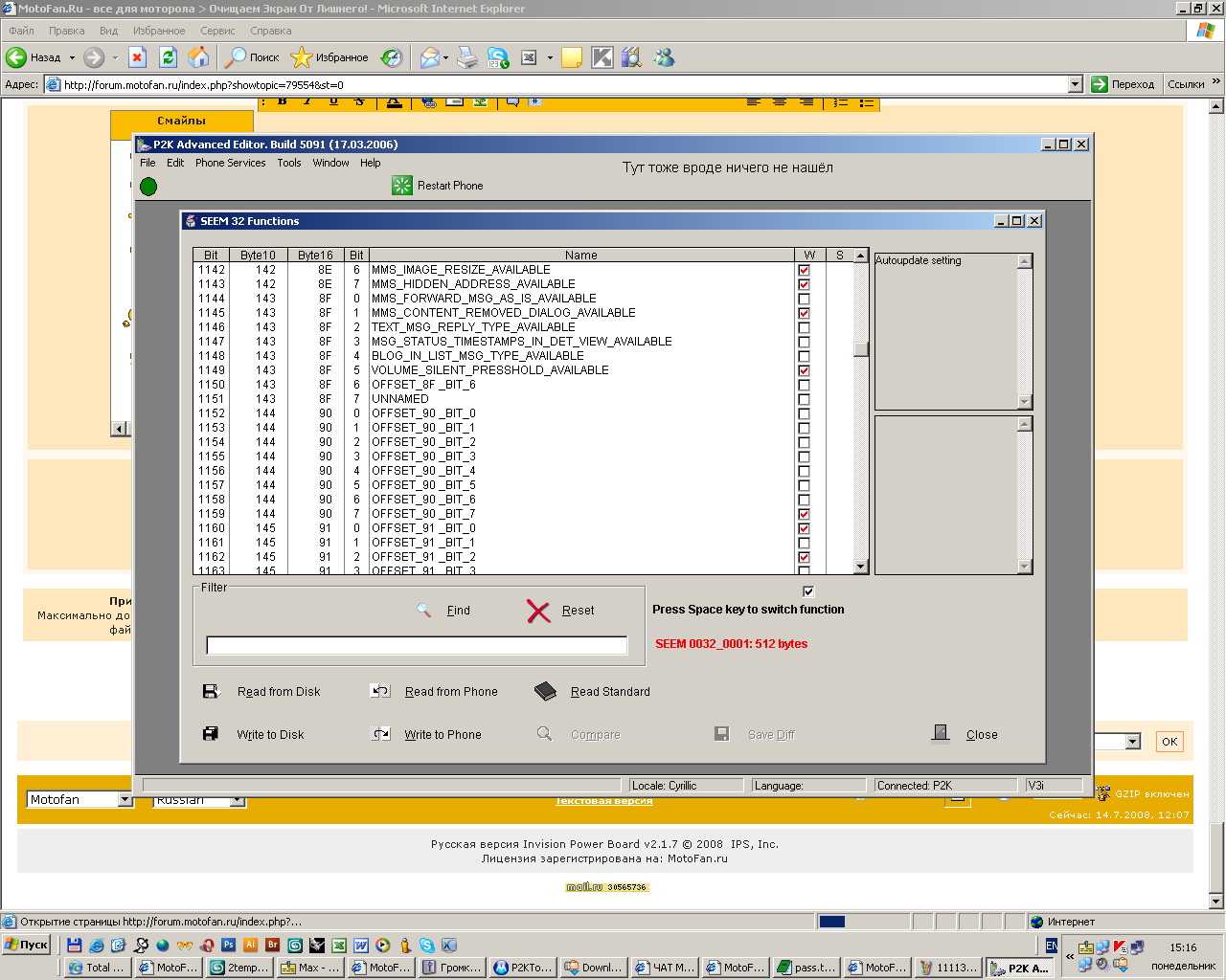

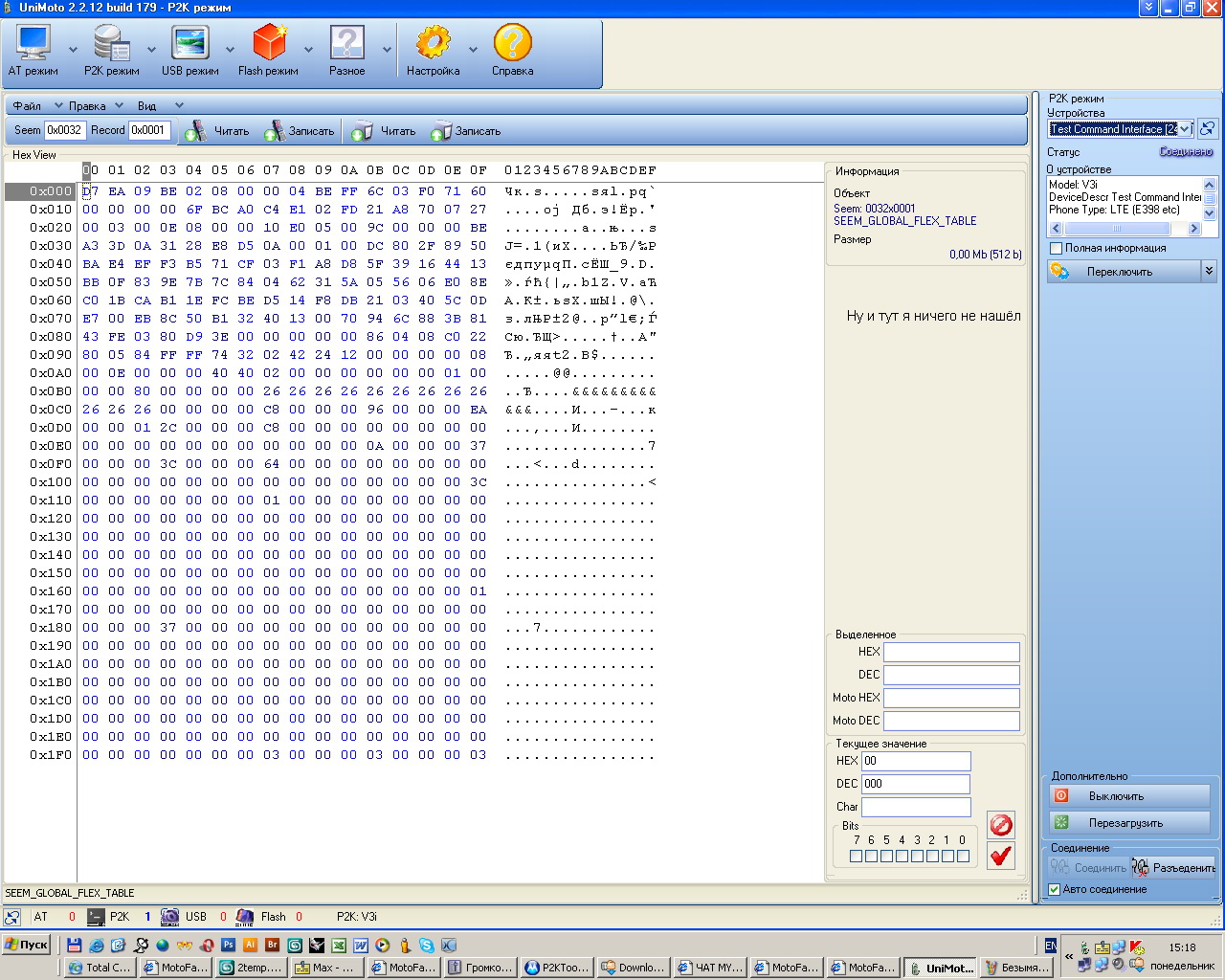

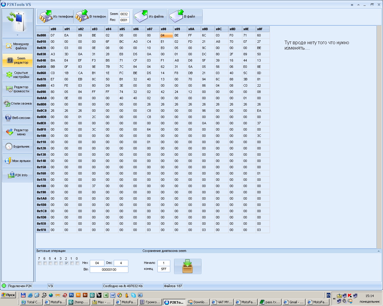

Kreept
сообщение 14.7.2008, 12:18
Регистрация: 14.7.2008
Пользователь №: 177 094
Модель телефона: RAZRV3i
Прошивка: R479_G_08.B5.10R
Вопрос наверно не по времени ,но всё жеsmile.gif Прочитал пост как убрать ету ненавистную софт полоску, полез в SIM редактор P2KTooLs, но таких симов там просто небыло
=Offset 41 bit 2 off
=Offset 02 bit 1 off
=Offset 40 bit 4 on
=Offset 4b bit 6 off
Потом попробовал https://forum.motofan.ru/index.php?showforum=68 Р2KAE Р2KAE, там тоже нету, и в https://forum.motofan.ru/index.php?showforum=168 UniМoto UniМoto тоже не где редактировать...может я чтото неправильно делаю или на мотор w3i совсем другая система изменения етого? Подскажите плз, спсб зарание, извеняйте)
Сообщение отредактировал Kreept - 14.7.2008, 12:24
