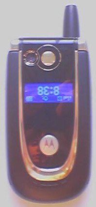

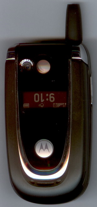

Свежая порция сабжа! правда на этот раз всего лишь главное меню отобразилось - никакой функциональности, только пункты. Произошло вчера утром, после снятия с экрана надписи "4 New Msg" (одно нажатие смарт-кнопки) -> посмотрел время и -> через некоторое время снова включил подсветку внешнего экрана (второе нажатие), а там уже эта "бяка" :) .
Причем когда дело дошло до msnap, то заметил, что картинка не соответствует действительности. Еще на сканер положил:
Ну и на закуску таки внутренний экран: с вечера аппарат был в закрытом состоянии, что и подтверждается застывшим на 23:33 временем. Да, про "Charging"... Ночью стоял на зарядке с неоригинальным зарядником, там ток и напряжение не совпадают с оригинальной, но мощность примерно та же. Может вызвать неполадки её использование?

Думаю, функциональность все-таки была, просто кнопок нужных не было :). MSnap и у меня глючные скрины выдавал. А насчет зарядки-вряд-ли, у меня все было оригинальным, а глюки - похожие. Думаю, во всем виновата прошивка/флекс.
