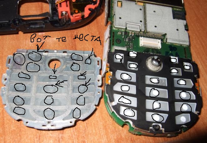

Цитата(Hexon @ 10.9.2008, 23:01) *
MotorE1, тело разобрал : ) только я немного не понял, что конкретно тут надо почистить
То что я обвел в кружочки можешь протереть влажной тряпочкой намыленной мылом или фери, чтобы контакты стали чистыми, но не слишком мокрой тряпочкой, а так слегка, в меру влажной. И смотри чтоб капель не было и чтобы вода не попала на плату или куда нибудь еще. И как сказал AstaRoth, прошей на стоковую прошивку и проверяй, как телефон себя поведет
сообщение 10.9.2008, 17:49
Я бы не советовал чистить фейри-лучше использовать спирт-но только в небольшом количестве-протереть-хорошенько просушить (теперь в местах, указанных MotorE1)
