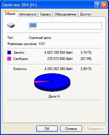

7. Купил карточку на 4 гига Transcend SD 4Gb 150x. Вставил в трубу но она отформатировала её как 2-х гиговую. вставил в кардридер а он спокойно отформатировал на 4 гига. затем отформатированную карточку вставляю опять в телефон. он пишет что карта неотформатированна. форматирую - опять 2 гига.
а) Флешка была отформатирована под ФАТ32, но телефон ее не понимает. ее нужно отформатировать под ФАТ16
Форматируем без помощи карт ридера, через windows:
* Телефон БЕЗ флешки подключаем к компу.
* Заходим в Мой Компьютер, смотрим букву вашего съёмного диска (внимательно смотрим, а то форматнёте жёсткий диск ещё)
* Открываем консоль в Windows (Пуск - Выполнить... CMD)
* Пишем в консоли (x - буква вашего диска): format x: /fs:fat
* Вставляем карточку в телефон и жмём в консоли Enter
* Всё, возможно в конце форматирования спросит метку тома, напишите например SD4

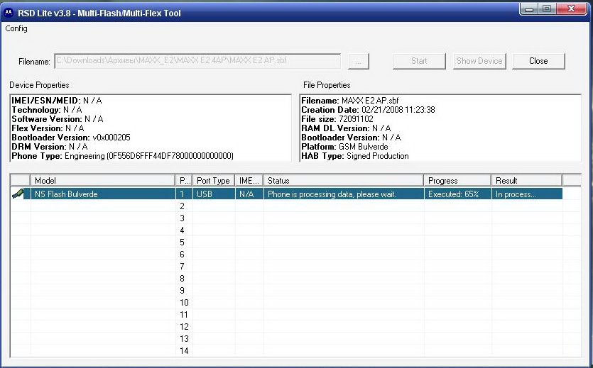

GreY_FoX
сообщение 14.5.2009, 16:10
Сообщений: 158
Регистрация: 6.8.2008
Из: Moscow
Пользователь №: 178 634
Модель телефона: ROKR E2
Прошивка: Casseopeya© - MAXX 4
Рейтинг: 37.5
Вижу что не у меня одного появился после прошивки 4-го Макса(или по каким-то другим причинам) глюк с перескакиванием часов на 1 час вперед после каждого звонка...меня просто эта фишка один раз серьезно подвела и я подумал что опоздал на последний автобус...вот счастья было когда увидел случаем, что у меня час в запасе smile.gif
Решается все просто, однако тем кто ни разу не шил BP часть советую категорически НЕ делать эти пункты, тк вы потеряете БЕЗВОЗВРАТНО заводские каллибировки, и потом будет не очень приятно
1) 1. Шьем стерку - прошивку от Nsolares,
Finally ....! Qtopia FW problem! Decided!
2) Шьем прошивку со всеми кодовыми группами...
3) Шьем любой монстр (Макс 4, кассеопия и тд..)
Эти пункты так же помогают избавиться от таких глюков как -
глюк когда не правильно отображается имя звонящего ( у меня бывало что отображается совсем др. человек, из-за чего тоже было не мало комичных ситуаций smile.gif )
глюк по типу когда телефон просто вырубает (вылечиться это если глюк появился после прошивки ,а не каких-нибудь технических повреждений
глюки с будильниками...( когда просто не срабатывают, или не срабатывают когда телефон стоит на зарядке, да-да и такое бывает smile.gif )
глюк с плохой ловлей сети (опять же, поможет если сеть перестало ловить в следствии всяких прошивочных махинаций, а не после ударов об стену)
!!! - исправление этих глюков чаще всего зависит от выполнения этих пунктов, и в частности какой именно монстр вы прошьете в конце, зачастую 3ий пункт может и стать причиной вышеперечисленных глюков.
Кстати один из залогов удачной прошивки (кроме прямых, и правильнорастущих рук) является - форматирование флешки перед прошивкой wink.gif

Всем здравствуйте!Заказал я тут на днях Е2 у человека!Труба пришла!Но вот при включении зарядки тело моргнуло и тишина!по приезду домой подключил к компу загорелась голосовая кнопка и дальше ноль эмоций!Загнал тело в бут решил прошить а оно собака шеться только на 65%и RDS виснет!Лично я грешу на Flash,как думаете что?
Vadimchik

Может батарея сильно разряжена. Попробуй зарядить где нибудь или другую батарею вставь smile.gif

Батарея заряжена!Заряжал на прямую!пробывал две батареи! 65% и все,при чем не однократно!

maikol423, а на 65% на чём? Там ведь при каждом действии проценты идут... тупо виснет или ошибку выдаёт? дрова нормальные стоят? юсб порт пробовал менять?
maikol423

вот что!и так может продолжаться бесконечно долго!

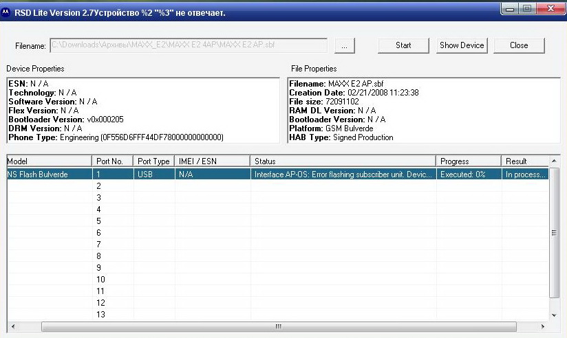

может рсд лайт криво шьёт тело. попробуй другую версию (желательно пониже)

Вот что выдала версия 2,7!
