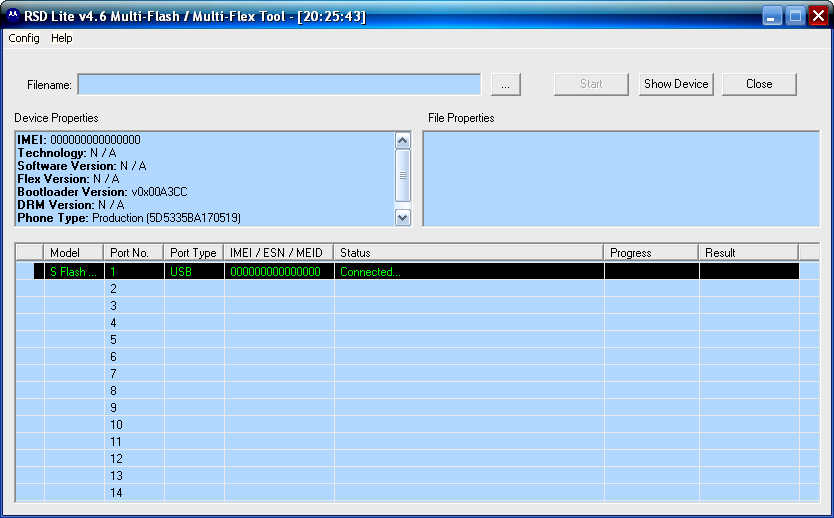

Решил спросить тут про MFlash.Я как уже не пытался шить свой е2,глюк с недопустимой батареей не пропадает.Наткнулся на теме,что рсд может как то криво шьет.У меня ща версия 4.6,пробовал ставить 3.2 выдает ошибки какие то.А MFlash начинает шить и потом выдает ошибку бута и еще что то пишет,в статусе телефон дисконнектится.При надобности могу повторить процедуру и скинуть,что пишет за ошибки.Что делать уже не знаю?

подключил Motorola ROKR E2 к компу в режиме прошивки(красное меню)
включил RSD Litе. выбрал свой NS Flash Bulverde.
вмотрю на меню Device Properties
и вот что он пишет
Technology: N / A
Software Version: N / A
Flex Version: N / A
Bootloader Version: v0x000205
DRM Version: N / A
Phone Type: Engineering (0C316D6F8E441375000000000000)
посему тип телефона не Production?
Мой телефон что ли инженерный?
или это у всех так?
Сообщение отредактировал vvvstrider - 11.5.2011, 9:31

Не помню как с Z6, а на е2 всегда выдовал РСД инженерный тип.. и как то никого это ни волновало, ни огорчало smile.gif
сообщение 12.5.2011, 5:05
