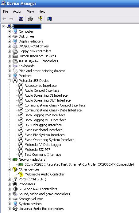

как решить проблему,когда пропала менюшка,а в usb режиме выбрана флешка
мануал
подрубаем тел к компу(включённый)
он определицо как флешка
запускаем RSD Lite,буквально через секунды 2-3 тел перейдёт в режим модема(потом я сразу закрываю RSD обычно)
запускаю P2k Tools в режиме AT
говорю в терминал :
AT+MODE=13
получаю USBNET режим и делаю что надо(удаляю файл \ezx_user\download\appwrite\am\UserMenuTree)
не забудьте включить диспетчер устройств,чтобы наблюдать за происходящем(перешёл ли телефон в режим модема,в режим usbnet)

что если после ввода АТ+МОД=13 тел не в USB NET подключился, а в обычный Р2К, или как его назвать... Ну там куча составных устройств, есть все, кроме сетевухи Моторола....

В P2K наш тел не перевести.

Перевести.. там даже файлы есть какието...
