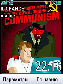

Как убрать надпись оператора на рабочем столе?Дата-скрыть,не помогает.
Вот скрин [img=http://img255.imageshack.us/img255/6069/snap1ue8.th.jpg]Прикрепленное изображение
Сообщение отредактировал kobr - 5.12.2007, 20:50
Йа Санёг
сообщение 5.12.2007, 21:24
Сообщений: 167
Регистрация: 10.10.2007
Из: вините скрываюсь от военкомата
Пользователь №: 150 157
Прошивка: Высокотехнологичная
Рейтинг: 36.5
kobr:
В СкинМенеджер.мпкг есть такая ф-ция, да и ваще штука полезная.
