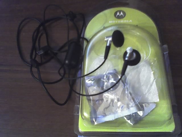

Говорю еще раз, Мотор V360 обеспечивает выход сереозвука через miniusb. Проверял на оригинальной гарнитуре, одна шла в комплекте к V3x, вторая - отдельно. Звук СТЕРЕО!!!
Специально проверил в Евросети гарнитуру S200. На v360 с S200 стерео звука НЕТ. Абсолютно точно. Вряд ли это была подделка.
Итак, кто прав... Обсуждаем здесь.

Я купил себе гарнитуру S200 в Питере за 450руб. 2 уха, оригинальная. И звук стерео, даже покруче и погромче, чем на Е398. Я однозначно заверяю что через эту гарнитуру звук стерео, моно - это если 1 наушник, но никак не два. Еще разница может быть в самой мелодии, если она моно качества, то конечно же моно и будет слышаться, но если же стерео, тогда все круто.
Утверждаю что звук там стерео!!!

Гарнитура S 200. Звук стерео на мото v360 100%. Но! Какой-то непонятный, суть - делаю стерео, в левом канале ничего и закидываю на мото. И !!!! играют два наушника, делаю тоже с правым каналом эффект тот же (играют два наушника). Записываю старые банды Doors, The Beatles - стерео очень раздельно чувствуется. Ну вспател я, ну недолжно играть в вправом наушнике то что играет в левом.( в одном наушнике звучит два канала) Пришол к выводу - дивное енто стерео и непонятное для меня. Вот суть которую я понял - в правом играет сразу по сути два канала, тоже в левом наушнике. Чёта типа объемного звучания. Не могу понять. На днях постараюсь разчехлить енту проблему. Запишу две разных банды на каждый канал и закину в мото (17.10.06. думаю будет результат). ВОТ ТОГДА И БУДЕТ СТОПРОЦЕНТНЫЙ РЕЗУЛЬТАТ. А вспотел я круто - дал за гарнитуру 15$.На музоне помешан. Лучше б не читал енту тему. (Проша у меня ABR)

(УСЕ, проблема знята) !!! ВСЁ ПРОБЛЕМА СНЯТА!!!! Плакали мои 15$. Через юэсби идёт обьёмный звук, незнаю какой и уже НЕХОЧУ знать, но это не стандартное и привычное стерео.(может стерео по новой технологии(5,1)( но скорее моно как на внешний динамик( хотя моно это когда играет один канал. а здесь два играют на один динамик), может дело в прошивке, в теле. Но только через пальчик с переходником 2.5мм идёт СТАНДАРТНОЕ С Т Е Р Е О. На днях буду перепаивать пальчик от китая на S200 ( сами наушники очень хорошего качества, и звучание в 100 раз качественнее, чем в китайских, (ждите результатов) ). Посмотрите внимательно на пальчик от китая, там вместо двух полосок распределения ( стандартного стерео ) ( изоляцици(полосок с пластмассы)) ТРИ !!!!( наверное для голосового ответа, набора ). НАПОМИНАЮ Я НЕ ГОВОРЮ, ЧТО НАУШНИКИ S200 НЕ СТЕРЕО, Я УТВЕРЖДАЮ, ЧТО ЧЕРЕЗ ЮЭСБИ НА V360 ИДЁТ НЕ СТЕРЕО, А НЕПОНЯТНЫЙ МНЕ ЗВУК. ПРИКРЕПЛЯЮ ФАЙЛЫ С ВЫРАЖЕННЫМ СТЕРЕО. ПРОСЬБА ПРОБОВАТЬ НА КИТАЙСКИХ ЧЕРЕЗ 2.5мм (пальчик) и через юэсби S200. И давайте результаты!
TRANZISTOR извеняюсь перед тобой, не тот же результат.(поздно было, башка плохо варила). да и вспотел я порядком и спешка была. Но найти качественную гарнитуру с переходником 2.5мм НЕВОЗМОЖНО НА ПРОСТОРАХ exUSSR.

Через час два будут результаты по перепайке микро джек и юэсби S200
Ты что перепаивать собрался??? ты в курсе, что в чёрной коробочке у S200 целая схема собрана? Тут по крайней мере две темы по этому поводу открыто, обе уже перечитал вдоль и впоперёк.

Поскольку по словам владельцев L7 данная гарнитурка пашет как стерео (заглядывал внутрь, две микросхемки, как и должно быть), и железо у V360 такое же, как и у L7, то дело скорее всего в симах. Только где?...

И так чё хочу сказать! Перепайка с микро джек на S200 практически ничего не дает. ИЛИ Я НЕПРАВИЛЬНО ПРИ ПАЯЛ, ИЛИ ДЕЛО В СХЕМЕ. По шаговое: отрезал я концевики, в смысле микро джек (левый китаец(пальчик)) и S200, и начал пере пайку. Прозвонка S200 ничего недала.(( прозвонка (левого) не оригинального китайца супер)) всё в норме. Разобрал я китайца там, где микрофон: всё в норме, в смысле всё понятно, провода идут на прямую на микрофон и на динамик ( правый ). Припаял к S200. Результат ноль. Разобрал я S200 там, где микрофон, и ******* а там целая схема. Пошел к спецу по электронике. Припаяли микро джек к S200, звук есть. Но!!! сильно с искажениями. Спаяли как было. В смысле восстановили наушники юэсби. По его словам звук отличается, потому что: напряжение на юэсби и на микро джек может быть разным,; схема для юэсби и микро джек вообще не совместимы.
Потом. Припаял к S200 на правый динамик от (не оригинального) китайца,(левый оставил оригинал) результат ******* плахой. Разница настолько ощутимая что ******* . ( Читал где то с полгода тому назад, на какомто форуме по мото, что дело в наушниках а не в мото. Там говорили, что, если припаять к микро джеку наушники нормального качества то и звук соответственный будет).
Пришёл к выводу, дело не только в динамиках но и в схеме чё размещена при микрофоне. Наушники S200 СТО % СТЕРЕО ( если смотреть по проводам), но V360 не выдает стандартное стерео через юэсби( или дело в наушниках, что на юэсби), а только через микро джек 2,5 мм. 18.10.06. буду пробовать чё выдаёт через юэсби на других мото..
Спецы по электронике и по телах может от вас будет толковый совет.

Через юэсби наушники на V360 идёт (объемное) панорамное стерео, а нестандартное, привычное стерео.
P.S. Завтра попробую проверить гарнитурку на других моделях
Присоединяюсь. Буду пробовать на всех мото и дам результат. Первым делом протестирую на E398, у знакомого есть, а там пойду к знакомому в магазин по продаже мобилок. И буду тестить всё что есть.
Здесь скорее всего имелось в виду, что для работы схемы нужно питание - постоянное напряжение, которое видимо берется из разъема юсб, а в микроджек только переменное напряжение сигнала(звук тоесть) - оттого и несовместимость.
Насколько я понял через юэсби идёт чёта на подобие обёмного  звука 5.1.
Звук 5.1 в наушниках состоящих из двух дребезжалок создать невозможно, 5.1 - это 2 передних, 2 задних, 1 центральный, и 1 низкочастотный, поэтому я полагаю, что мы имеем эффект расширения стереобазы(псевдо 3Д, как раньше на настольных колонках была кнопка 3Д, реально объемный звук почувствуете, когда в SBAudigy4 воткнете хотябы 4 колонки и включите старый-добрый UT - будете слышать, как боты затворами щелкают спереди сзади сбоку - несравнимо с псевдо3Д).

P.S. Только-что проверил на L7 - реальное стерео...
Ну зачем же так всех запутывать? Если в обоих ушах звук абсолютно одинаковый (а так оно и есть), то ни о каком стерео - ни о панорамном, ни о стандартном - речи быть не может. Да, звук довольно "сочный" в этой гарнитуре, но МОНО. И мне кажется, что в симах тут ничего не исправить. Проверить бы еще на V3 и L6. Наверное, все-таки есть какие-то аппаратные различия.
Извини но видно чё у тебя нету S200, или со слухом проблема. Повторяю на S200 идёт на одно ухо два канала.
Возьми файл от Avton (стр. 1) и послушай. Тот же звук и идёт на внешний динамик, там слышно как сначала один канал играет, а затем туда же другой (и послушай на ПК). И это никак уж не моно. Эсли б было моно то был бы эфект как описал en.sem (стр. 1). Моно это, когда играет на два динамика один из каналов левый или правый.
masterJedi Я же написал идёт чёта на подобие объемного звука 5.1. Я знаю, что такое звук 5.1.
Моно - это по определению когда на оба канала идет в точности одно и то же.
А уж что именно идет - не имеет никакого значения. Вернее, говорит только об отношении к делу того, кто формировал источник. Конечно правильное моно - когда левый и правый исходные каналы просуммированы. Иначе это моно пофигиста, которого не заботила потеря канала.
Вообщем пришли к выводу что на L7 звук через USB стерео, а у V360 через USB моно?

Цитата(Avton @ 10.3.2007, 15:43) *
На V3i кто нибудь проверял?
Только что проверил на V3i c S200 - самое настоящее стерео.
