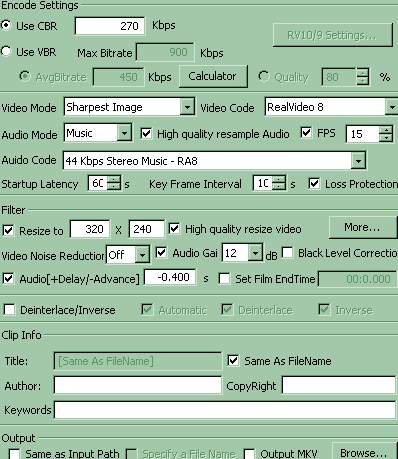

Вот хорошие настройки для RM конвертора
скрин Прикрепленное изображение
не тормозит и качество на уровне

-0.400 это что?

в этой кунфигурации это опережение звука перед видео на 0,4 сек.

да,просто для выведения правильной настройки запарился аж на несколько дней,оказывалось,что видео немного вперёд шло,теперь вроде одновременно почти
!!!не всегда видео идёт вперёд,проверяйте!отрежте кусочек от видео в virtual dub и поссмотрите на телефоне.
буду обновлять настройки,пока не поймаю совершенство(сейчас этим занимаюсь)

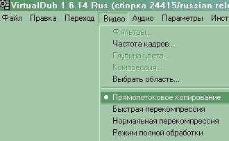

Краткое описание,как я делаю видео
Делаем видео для Е2
Перед тем,как наш видео файл будет обработан в Real Media, конвертируем его в Avi с помощью Rad Video Tools , обрезаем\нарезаем в Virtual Dub *нужно включить Прямопотоковое Копирование,но только если вы не будете добавлять какие-нибудь фильтры\кодеки,то прямопотокове копирование нельзя будет выбрать
получив нарезанный файл,кодируем его c такими настройками в Real Media(2 варианта-супер качество и среднее,но весит в раза 2 меньше),который в закреплённом посте.
Много разных конверторов
Поправка!понял интересную вещь-разрешение должно быть в отношении 3/4 (240/320,156/208)
Сообщение отредактировал Darkslider - 8.3.2007, 19:29
