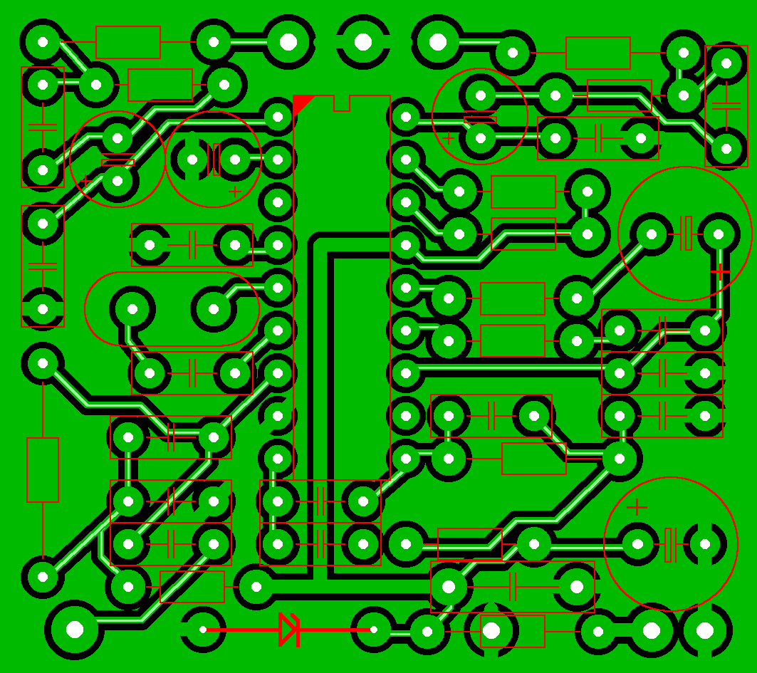

Sprint-Layout 4.0
Sprint-Layout is a simple tool to create layouts for single-sided and double-sided PCBs (Printed Circuit Boards). The software comes along with all functions that are necessary for board design. Even professional features, like export of Gerber-files, are included, while the handling of Sprint-Layout was kept self-explaining.
клевая программа для разводки плат
есть в инете русская версия в переводе В.Щербаков
Пример что я развёл

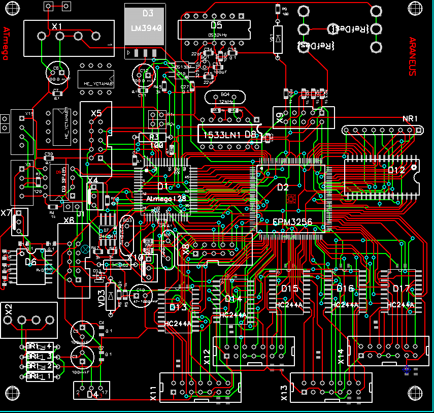

А вот что я автоматом в спектре развел

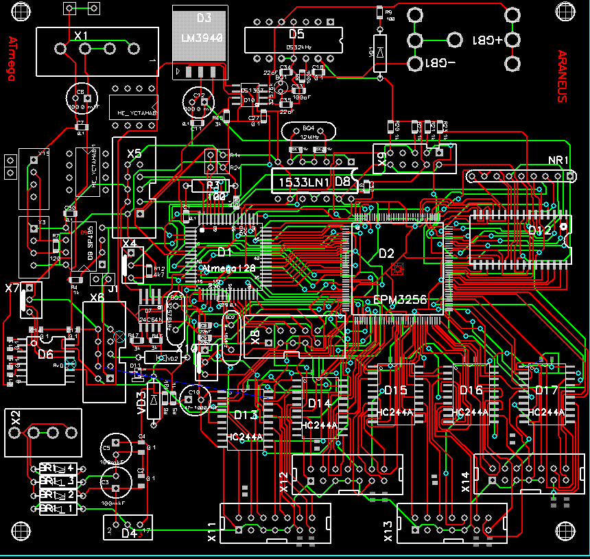

А вот та же схема разведенная встроенным разводчиком пикада
