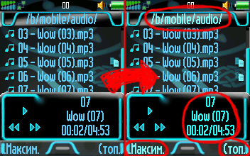

Valleo,
Нельзя ли добавить в SkinData настройку на высоту софт полоски и заголовка сверху?
Заодно освободится место ещё под одну строку))
Просто стоит маленький шрифт и я под него уменьшал стандартный скин (плеер, плей-листы),
а потом понял что софт-полоску меньше сделать нельзя :(. Или это не возможно?
Пример (как бы хотелось)..
Valleo:
int MV_FM_TOPH = MV_TOP.getHeight(); - переменная задающая координату начала отрисовки текста или иконок, характеризующая высотку картинки MV_TOP.
Так же к этой переменной потом применяются модификатор Y1, который указан в SkinData.mvs.
Так что можно сделать все даже сейчас, просто нужно эксперементировать со SkinData и размерами иконок.
Таким же образом высота софтполоски - это высота картинки + Y2.
Сообщение отредактировал Valleo - 4.12.2006, 2:03

Valleo,
Я уже спрашивал, но ответа не получил...
Ответь, пожалуйста, можно ли добавить выбор цвета шрифта для <заголовка окон+подписей софт-кнопок> и <информации о проигрываемой песне>, или хотя-бы для первого пункта... Уровень восприятия информации подскочит в разы...
Пример прилагаю:
Valleo: почему вы всегда так ждете ответа? =)
Ну не ответил - большая проблема =) На заметку же взял =)
Но не все сразу - потерпите чуток =)
