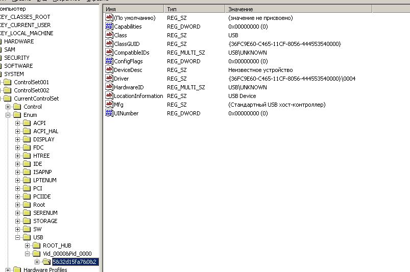

__а) запускаем "Пуск-выполнить-пишем regedit- энтер" и переходим на ветку HKEY_LOCAL_MACHINE\SYSTEM\CurrentControlSet\Enum\USB
__б) жмем правую кнопку мыши (контекстное меню) выбираем "Разрешения" (или "Правка" "Разрешения") "Все"
- "Полный доступ"
__в) удаляем кроме одной все ветки, начинающиеся на "Vid_22b8&Pid_3801..." (если есть).
__г) переходим в ветку HKEY_LOCAL_MACHINE\SYSTEM\CurrentControlSet\Enum\USB\Vid_22b8&Pid_3801.
Внутри нее должна быть еще одна ветка, не важно с каким названием,в моем случае это
HKEY_LOCAL_MACHINE\SYSTEM\CurrentControlSet\Enum\USB\Vid_22b8&Pid_3801\5&2904e43d&0&2
у Вас наверняка будет другое. Находим параметр "Service" со значением "usbccgp" и изменяем его на "usbhub"
(Кликнуть два раза - откроется редактор)
__д) внутри ветки, с которой мы только что работали, есть еще одна, с названием "Control", Находим параметр "ActiveService" -
изменяем его значение на "usbhub"
Закрываем окно "Regedit"
__е) вынимаем кабель из моторолы, ждем 5 сек, снова его подключаем.
Система находит новые устройства, указываем ей путь к драйверам.
__ж) Должно установиться 7 новых устройств!
__з) Перезагрузка компьютера и пробуем подключить.

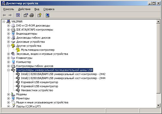

Кстати если у вас вроде все дрова поставлены все вроде настроено, а mobile phone tools все равно не находит тел, то попробуйте выключить и включить телефон. Мне помогало ;)

mini-USB кабель никак не может быть найден виндой, это ведь не устройство даже, а просто провода с разъемами. Если винда что-то находит на USB, чего там нету - это значит, дрова криво встали.

Цитата(Rasta_glory @ Понедельник, 14 Марта 2005, 20:50)
БЛИН, Помогите, я переутановил винду на компе, стал настраивать подключение телефона к компу, вот пришло время лазить в regedit'е я все настроил, пришло время удалять не нужные папки в regedit'е, и я по тупасти удалил папку которую я настраивал :( , что делать??? angry.gif
У тебя наверняка ещё такие папки с аналогичными именами есть! А вообще ты зря в реестр полез есть софт отлично всё сам правит! Но только с sp1 работает! Попробуй если хочешь!

Baby_Killer
сообщение 1.6.2005, 0:33
Сообщений: 45
Регистрация: 24.12.2004
Из: Нефтеюганск
Пользователь №: 29 314
Модель телефона: C380, ROKR E8
Прошивка: Всегда разная
У меня винда ХР с первым сервис паком. Сделал как в мануале на сайте написано, всё отредактировал в реестре (в реестре такие записи были), но всё таки не работает как надо. Даже потом дрова удалял и обновление для SP1 ставил, что в реестре не ковырятся, но всё равно не помогает.
Опытным путём узнал что при подключении к компу телефон должен появится как устройство "Motorola USB Modem" включаем PK2Tools и жмём кнопку подключить (или просто включаем PK2Man - она автоматически при запуске пытается соединиться с телефоном).
При подключении модем должен исчезнуть, и должна появиться новая ветка в "Диспетчере Устройств" с названием "Motorola USB Device", в котором три устройства: "Accessories Interface", "Data Logging MCU Interface" и "Test Command Interface". Если вы до сюда дошли - это и есть полная синхронизация с ПК.
Но не всё так гладко как кажется....
У меня например иногда, только при 20 попытке подключения телефона к ПК, телефон определяется как модем, в других случаях он определяется как неизвестное USB устройство, и если пытаешься установить дрова на это устройство то никакх дров поставить не получится..... поэтому миришься с этим, отключаешь телефон от ПК и включаешь снова, и так каждый раз пока телефон не определиться как "Motorola USB Modem".
Но на этом ещё не всё :)
Даже когда модем определился, не всегда происходит полная синхронизация с ПК (т.е. появление ветки "Motorola USB Device" в "Диспетчере Устройств"), и поэтому приходится опять переподключать телефон.. :(
Т.е. если он определился как модем, то есть подключение через AT режим, но работать в нём нельзя, он сразу просит переподключить телефон.
Вот как я подключаю свой телефон... может это из-за SP1 а может из-за плохого шнура или телефона, но нормально и просто подключить телефон я не могу.... :(
Здесь я выложил скрин, который регулярно появлется при подключении телефона:
Мусорщик
сообщение 4.6.2005, 19:49
Сообщений: 147
Регистрация: 7.4.2005
Пользователь №: 40 261
Модель телефона: Xiaomi Mi4
Не дождетесь.......
Рейтинг: 206
Цитата(Baby_Killer @ Суббота, 4 Июня 2005, 23:44)
Точно, все мои проблемы при подключении были из-за шнура. Взял новый за 90 р. Подключил телефон к компу, сразу же определился и установился!! Отлично работает в P2KTools в режиме AT, а вот в P2K mode выходить не хочет, т.е. программа не находит модем, и  не пытается его полностью синхронизиовать с ПК. P2Kman тоже молчит. Помогла только программа MultiFlashFlex Tool 1.4, она как раз и нашла мой мото-модем и переделала его для работы в P2K mode, а потом уже вырубая её, я запускаю P2KTools. Чё это за фигня, почему сам P2KTools не может найти и пределать модем???? А так, всё работает отлично!
Попробуй повнимательнее почитать Мануал к Р2К. Р2К должен определить тело как "составное USB устройство".

Aranel
сообщение 16.6.2005, 16:54
Сообщений: 49
Регистрация: 4.12.2004
Из: Kharkov, Ukraine
Пользователь №: 24 782
Модель телефона: Motorola MPX200
Прошивка: WM2003 4.200
Цитата(Osta @ Четверг, 9 Июня 2005, 15:02)
HKEY_LOCAL_MACHINE\SYSTEM\CurrentControlSet\Enum\USB\Vid_22b8&Pid_3801[/color].
А у меня НЕТ этой ветки, и при подключении к компу он как момед не определяется, а определяется как "Неизвестное устройство" в ветке USB, причем без иконки вопроса.... (((
Мусорщик
сообщение 16.6.2005, 17:05
Сообщений: 147
Не дождетесь.......
Рейтинг: 206
Если ты внимательно читал все сообщение, которое ты цитируешь, то там написано, что сначала отключи все модемы. А во-вторых, тот экран который ты прикрепляешь и тот который цитируешь находятся в разных местах. Так что прочитай все сообщение внимательно и у тебя все получится.
Aranel
сообщение 16.6.2005, 17:53
Сообщений: 49
Подключал телефон я ДО установки обчного модема, это скрин сделал позже. А вот скрин регэдита:
Мусорщик
сообщение 16.6.2005, 18:05
Сообщений: 147
Не дождетесь.......
Рейтинг: 206
Попробуй удали все ветки в папке USB. Затем отключи стандартный модем и удали Motorola modem. Потом произведи установку заново как в инструкции. Должно сработать.
