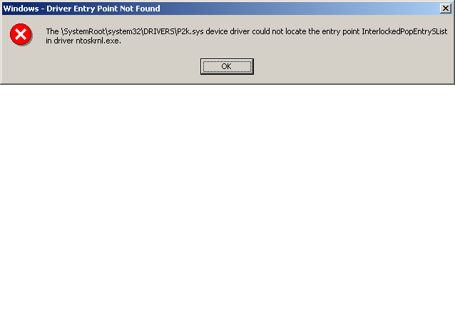

Модель телефона: c380
Поставил дрова Motorola_USB_Modem. Отклик от модема получаю
а вот p2k дрова ругаются (с.м. приатаченный рисунок)

При установке дров в P2KTools винда ругается что не может
найти точку входа в какой то драйвер и так совсеми тремя устройствами и тел в P2K режиме не конектится
Че делать?
WIN2000 SP4

HOLMS
Это я знаю но он не может найти точку входа в ntoskrnl.exe
он это драйвер p2k.sys
HOLMS
сообщение 14.7.2005, 12:51
Сообщений: 588
Регистрация: 12.4.2005
Пользователь №: 40 589
Рейтинг: 142
bsdk,
Советую установить новую систему Windows XP SP2.
И нет проблем.
Билл Гейтс рекомендует!
bsdk
сообщение 15.7.2005, 3:07
Регистрация: 10.6.2005
Пользователь №: 43 954
Модель телефона: Моторола С380
HOLMS
ИКСПИ на пень 266?
если бы она на нем работала это было бы круто!!!!
А может че нибудь другое попробовать для решения проблемы
реестр поправить например
Только надо знать где и что однако
Или дрова какие на мать другие ?Что это за драйвер такой ntoskrnl.exe?
wRAR
сообщение 15.7.2005, 6:26
Сообщений: 367
Регистрация: 19.2.2005
Из: Екатеринбург
Пользователь №: 37 277
Модель телефона: Galaxy S4
Рейтинг: 97
Ядро системы.
