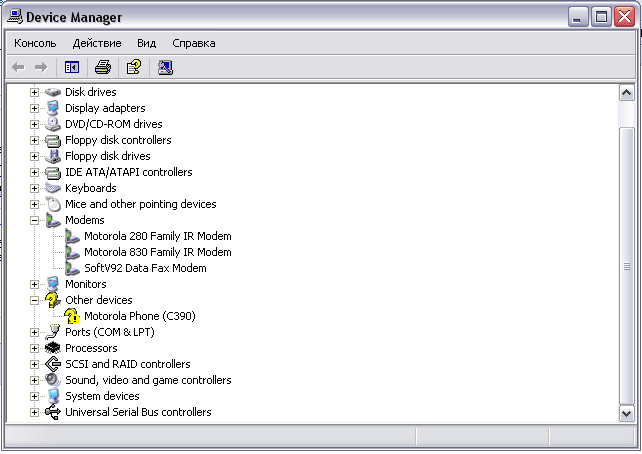

Если не всё гладко прошло и телефон не подключается:
__а) запускаем "Пуск-выполнить-пишем regedit- энтер" и переходим на ветку HKEY_LOCAL_MACHINE\SYSTEM\CurrentControlSet\Enum\USB
__б) жмем правую кнопку мыши (контекстное меню) выбираем "Разрешения" (или "Правка" "Разрешения") "Все"
- "Полный доступ"
__в) удаляем кроме одной все ветки, начинающиеся на "Vid_22b8&Pid_3801..." (если есть).
__г) переходим в ветку HKEY_LOCAL_MACHINE\SYSTEM\CurrentControlSet\Enum\USB\Vid_22b8&Pid_3801.
Внутри нее должна быть еще одна ветка, не важно с каким названием,в моем случае это
HKEY_LOCAL_MACHINE\SYSTEM\CurrentControlSet\Enum\USB\Vid_22b8&Pid_3801\5&2904e43d&0&2
у Вас наверняка будет другое. Находим параметр "Service" со значением "usbccgp" и изменяем его на "usbhub"
(Кликнуть два раза - откроется редактор)
__д) внутри ветки, с которой мы только что работали, есть еще одна, с названием "Control", Находим параметр "ActiveService" -
изменяем его значение на "usbhub"
Закрываем окно "Regedit"
__е) вынимаем кабель из моторолы, ждем 5 сек, снова его подключаем.
Система находит новые устройства, указываем ей путь к драйверам.
__ж) Должно установиться 7 новых устройств!
__з) Перезагрузка компьютера и пробуем подключить.

Подключаем телефон к USB.
Окрываем "Свойства системы" и убеждаемся что появился Motorola USB Modem"
Так вот - не появился.
После указания дров уже говорит, что "Драйвера не для этого специфического устройства"
P.S. Возможно, что это из за того, что раньше модемом был указан Ericsson, но он был удален предварительно.

блин, кароче, я когда нажимаю сетапник для установки дров под ХР, то мне ничего не устанавливается, а только пишет что типа, установите пакет обновления 1...... вопрос на засыпку, что такое пакет обновлений 1???, если можно то по популярнее.... заранее благодарен.
