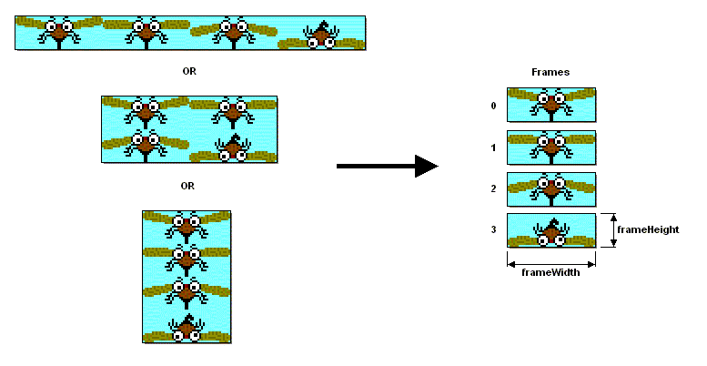

Графика - перегнать в png, склеить спрайты.
Совместимость с MIDP 1.0 - Sprite и TiledLayer.

Что может понадобиться из MIDP2.0, чего нет в MIDP1.0:
- из GameCanvas: flushGraphics(), getKeyStates() - если без второго можно обойтись :) , то без двойной буферизации нет
- Sprite
- TiledLayer
Если делать разные версии для MIDP2.0 и MIDP1.0, тогда эти классы придётся эмулировать для MIDP1.0.

Двойную буфферизацию можно делать самому, getKeyStates() - действительно, без этого запросто можно обойтись.
Зачастую
- Sprite
- TiledLayer
делают собственными руками(естественно, в этом случае не нужно отдельно что-то переписывать под разные профили). И зачем тебе флоат?

Sprite и TiledLayer сделанные собственными руками не будут ли по скорости хуже готовых?
Почитай по этому поводу тут:
Самодельный TiledLayer
и тут:
Бэкграунд для аркады с помощью TiledLayer - оно того стоит?
и тут:
Создание и скролинг тайловой карты (?)
и еще:
и тут:
и тут:
Из всего там написанного, сделал вывод, что нечего придумывать велосипед - всё равно самодельный TiledLayer на MIDP 2.0 будет медленнее "родного".
