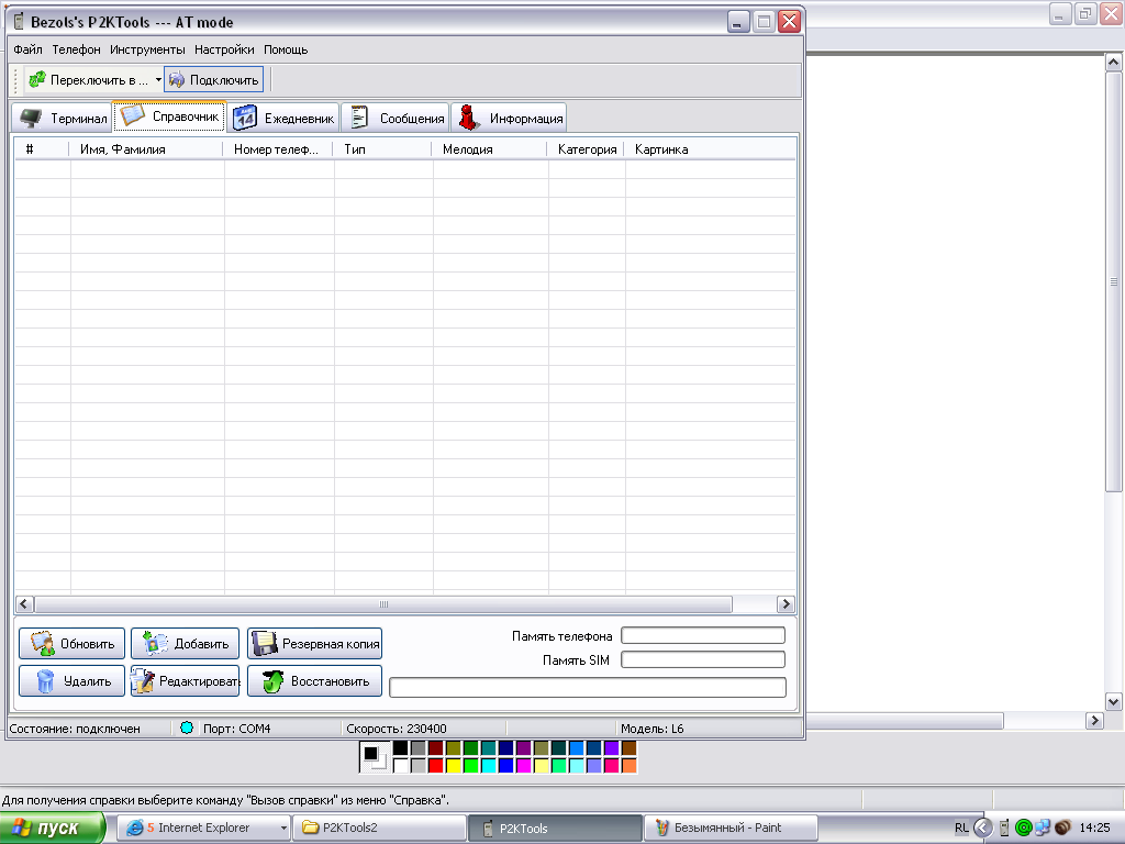

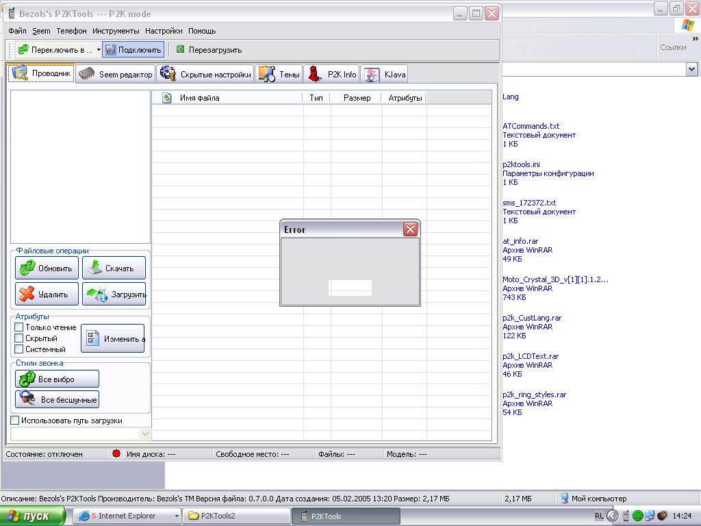

помогите,у меня скачена Р2К,все норм,но АТ работает, а Р2К - нет,не модсоединяет все телефоны((( помогите плиз, :( я в таких делах новичек!!!
Прикрепленный файл а_так_получаеться.bmp   ( 2.25 мегабайт ) Кол-во скачиваний: 273

1-почисть кантакты.
2-если те просто тел к компу подключить надо то тогда ОТКЛЮЧИ ВСЕ МОДЕМЫ ОТ КОМПА (Пуск/выполнить/devmgmt.msc/ОК/Модемы/И ВСЕ ОТКЛЮЧАЕШЬ (щёлкая правой мышью))
3-втыкаешь тел, он (комп) должен издать ТЫДЫМ ( с первого раза может не подключиться , тогда перестовляеь штекер в другой USB порт и опять пробуешь) и выскаче табличка (МАСТЕР НОВОГО ОБОРУДЫВАНИЯ) если нет то опять Пуск/выполнить/regedit/HKEY_LOCAL_MACHINE/SYSTEM/Enum/USB/И УДОЛЯЕШЬ ВСЕ Vid_22b8&Pid_...... Потом опять пробуешь воткнуть тел. И жмешь "Автоматическая настройка" и комп все дрова сам установит.
4- ТЕЛ ПОДКЛЮЧИЛСЯ В P2K режиме
