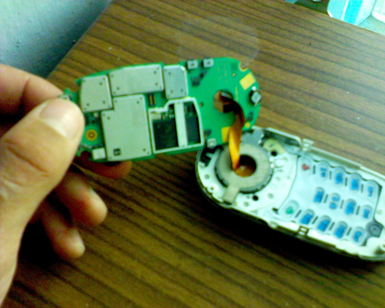

Цитата(i-render @ Вторник, 7 Ноября 2006, 18:45)
Есть ещё мнение что всеми глюками (по поводу подсветки и клавы) заправляет ПДС.
А ты еще не пробовал лить? Например после прошивки на С650 прошивок от С390 (ТЕ р368) чтобы исправить глюки джойстика (Он неправильно работает) нужно влить бекап родного ПДС с Р365й платформы
i-render
сообщение 15.11.2006, 12:23
Сообщений: 173
Регистрация: 24.10.2006
Пользователь №: 104 512
Модель телефона: Moto ROKR Z6
Рейтинг: 93
Конечно же я всё уже перепробовал. Ничего не помогает :( . Помочь может наверное только Vilko. Но при всеобщей помощи и поддержке у нас всё получиться !!! Самое главное что 373-я платформа становится без проблем! Остается только включить подсветку и исправить джойстик.
AlexKooper
сообщение 15.11.2006, 13:55
Сообщений: 2 838
Регистрация: 27.7.2005
Из: Йошкар-Ола
Пользователь №: 47 140
Прошивка: AlexKooper mod v.47
Рейтинг: 1337
(только софт кнопки и джойстик работают наоборот);
это-то легко должно правится P2Kmenueditor-ом
Вот вслепую сделал, пробуйте
i-render
сообщение 15.11.2006, 14:07
Сообщений: 173
Рейтинг: 93
За отзыв конечно спасибо, но и это я уже пробовал (даже писал где-то). Этим способом Поправить можно только софт клавиши. Джойстик продолжает глючить.
AlexKooper
сообщение 15.11.2006, 14:37
Сообщений: 2 838
Из: Йошкар-Ола
Рейтинг: 1337
А как именно глючит джойстик? я в симе поменял его верх-низ и право-лево. Может тебе надо иначе? Ты скажи только, сделаем :)
Ага, нашел - то работает, то неработает, то работает неправильно... как будьто U1400 неправильно управляется (на Е398 он так называется) Есть схема от В80?
i-render
сообщение 15.11.2006, 14:55
Сообщений: 173
Рейтинг: 93
Сложно обьяснить как глючит джойстик. Например нажимая вправо (при этом нужно очень сильно давить) тел понимает это как нажатие влево, вверх (тоже с приминением некоторой силы) понимает как вниз. На другие направления тел почти не реагирует . Замена симов не решает проблемы :( . ЗЫ. О какой именно схеме идет речь?
ApxuBatop
сообщение 15.11.2006, 19:07
Мото-Художник
Сообщений: 788
Регистрация: 12.1.2006
Пользователь №: 65 512
Модель телефона: iphone 5
Прошивка: от Е398
Рейтинг: 705
i-render,
А ты попробуй залить 42_for_all, та, которая уже содержит PDS. Может поможет чем-нибудь. :)
Только про бэкап не забудь. ;)
i-render
сообщение 15.11.2006, 20:04
Сообщений: 173
Рейтинг: 93
Врядли это поможет. Но может кто попробует. Сам щас не могу меня дома не будет около двух недель
- я на работу устраиваюсь в евросеть. Буду следить за темой и отписываться через оперу мини.
*TPABA*HE*HAPKOTuK*
сообщение 15.11.2006, 21:10
Регистрация: 15.11.2006
Пользователь №: 106 976
Модель телефона: MPX200
Прошивка: WM2005
i-render, тебе ведь уже писали. Зачем тебе прошивка именно от Е398? Попробуй прошивки от триплетов с поддержкой скинов. Возможно они встанут нормально.
i-render
сообщение 16.11.2006, 4:47
Сообщений: 173
Рейтинг: 93
*TPABA*HE*HAPKOTuK*,
Конечно же я ставил проши от триплетов но тел никак нехотел включаться. Ставил от V547 и V635.
AlexKooper
сообщение 16.11.2006, 6:22
Сообщений: 2 838
Из: Йошкар-Ола
Рейтинг: 1337
На родной прошивке джойстик нормально работает? Т.е. это не аппаратная поломка джойстика?
