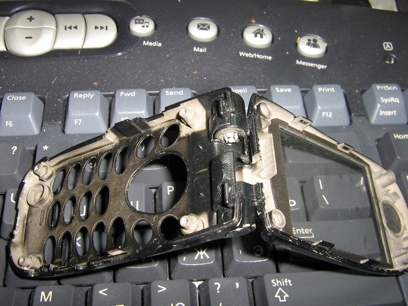

1. Снимаешь нижний пластик. Начинай ногтем от USB, там все легко.
2. Снимаешь верхний пластик. Так-же как и я, легонько поддевая ногтем. Тут придется попотеть. Старайся не покоцать лак, иначе будет выглядеть прямо как на том корпусе, что на фотке.
3. Раскрываешь половинки таким образом (См. фото), чтобы размер отверстия был максимальный (Поймешь на месте).
Шлейф вытаскивается легким движением руки.

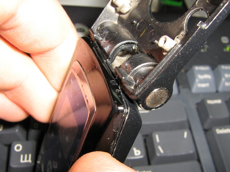

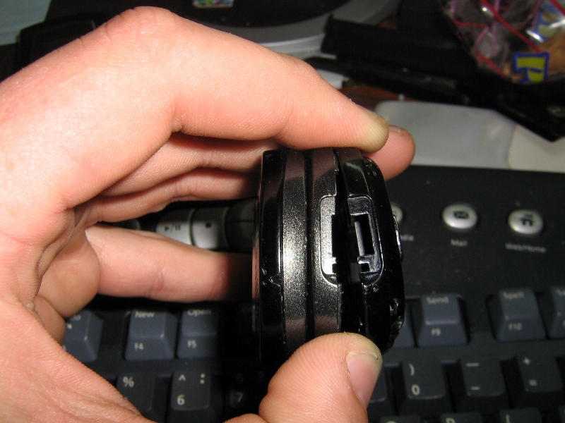

а расскажите лучше как две половинки между собой разъединять, т.е. как снимать механизм флипа...
А то насколько я знаю новый корпус без механизма идет...

На 3-м фото видно... Аккуратно давишь на 4 лепестка...

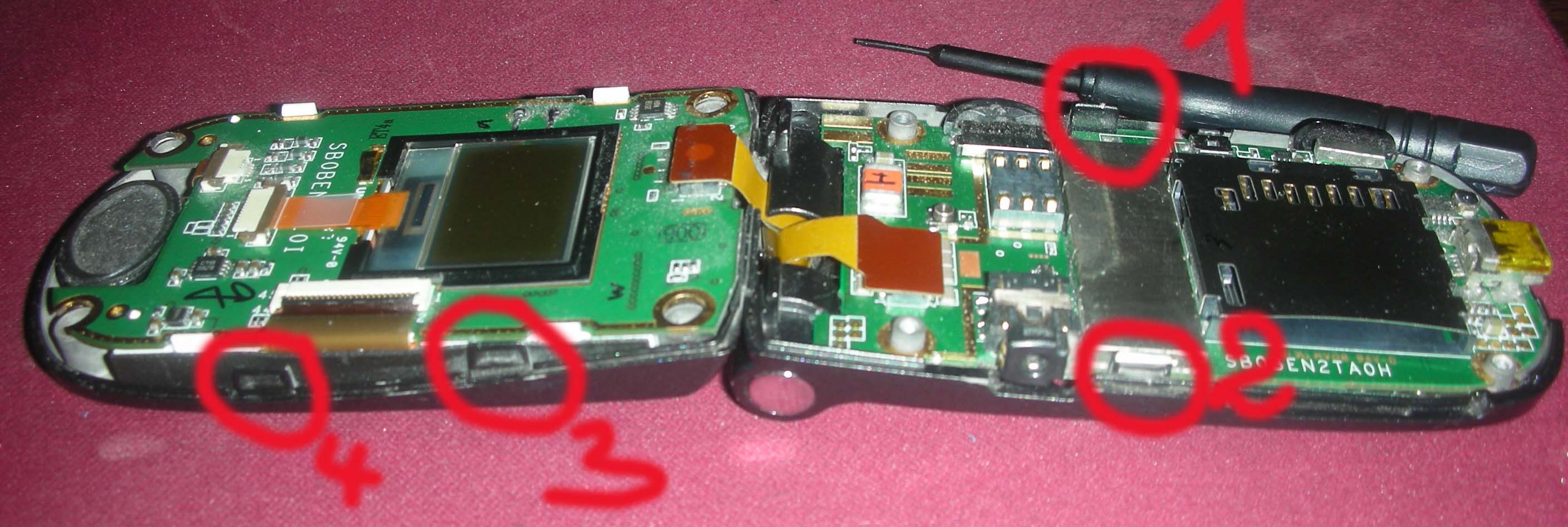

Спасибо за помощь)Но от себя хотелось бы добавить некоторое, надеюсь поможет и облегчит:
при снятии задней крышки следует взять минусовую отверточку и поддеть и как бы "оттопырить" лепестки, которые находятся по обоим сторонам под аккумулятором (на рисунке отображены под цифрами 1 и 2). При снятии верхней крышки флипа поддеть сверху, пытаясь тем самым разомкнуть обе части крышки, следует поддеть отверткой в местах 3,4, показано на рисунке)
