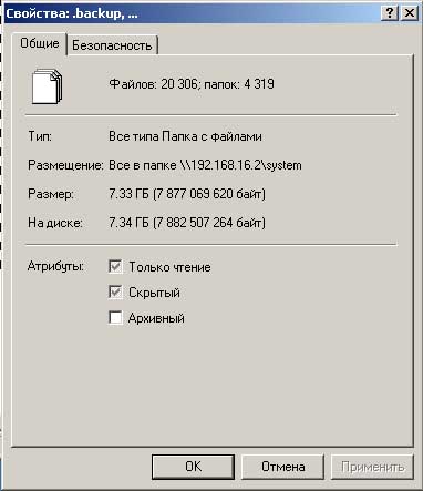

Решил тоже покопаться в телефоне. И первое что меня заинтересовало.
Сколько знаимает все содержимое папки system на телефоне.
Я пришел в ужас. (см Аттач)
Не стал продолжать на цифра перешла черту в 7Гб. И количество файлов > 20000
Так и не понял. Это глюк или как?
Проверьте тоже.

whitemoto,
попробуй вписать cif разрешение (354 на 200 с чем-то вроде)
portalxxl,
это из-за символьных ссылок, широко применяемых в никсах
винда распознаёт их как файлы и папки

Глюк... Я тоже , когда неделю назад посмотрел, сначала чуть не поперхнулся... bigsmile;

[OFF]это из-за символьных ссылок, широко применяемых в никсах
винда распознаёт их как файлы и папки[/OFF]
да-да-да,т.е. в папке system есть и папка содержащая карту памяти,также нашёл дофига одинаковых папок ещё,надо не все измерять

Вобщем у меня дошло до 19 гигабайт!!! 110000 файлов, 24000 папок.
Вот и начались раскопки нашего рокера потихоньку

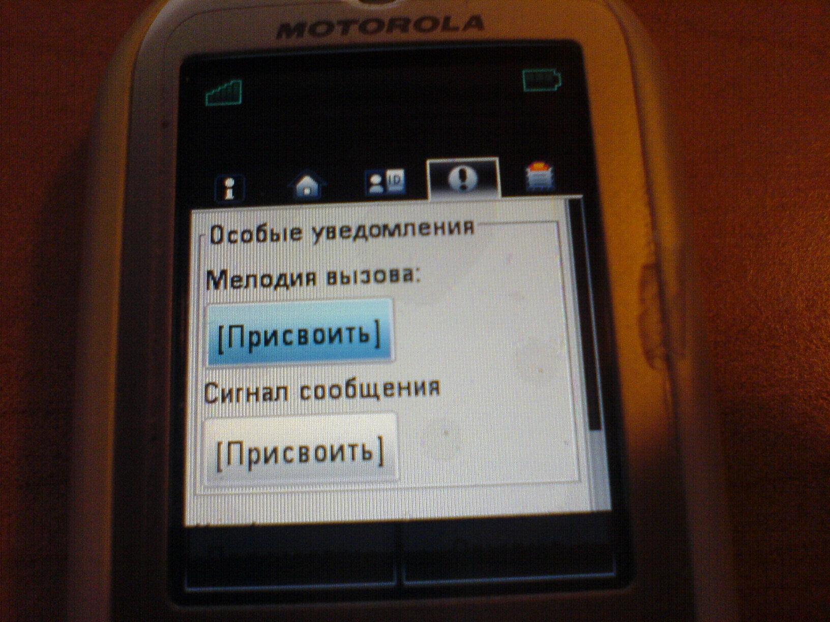

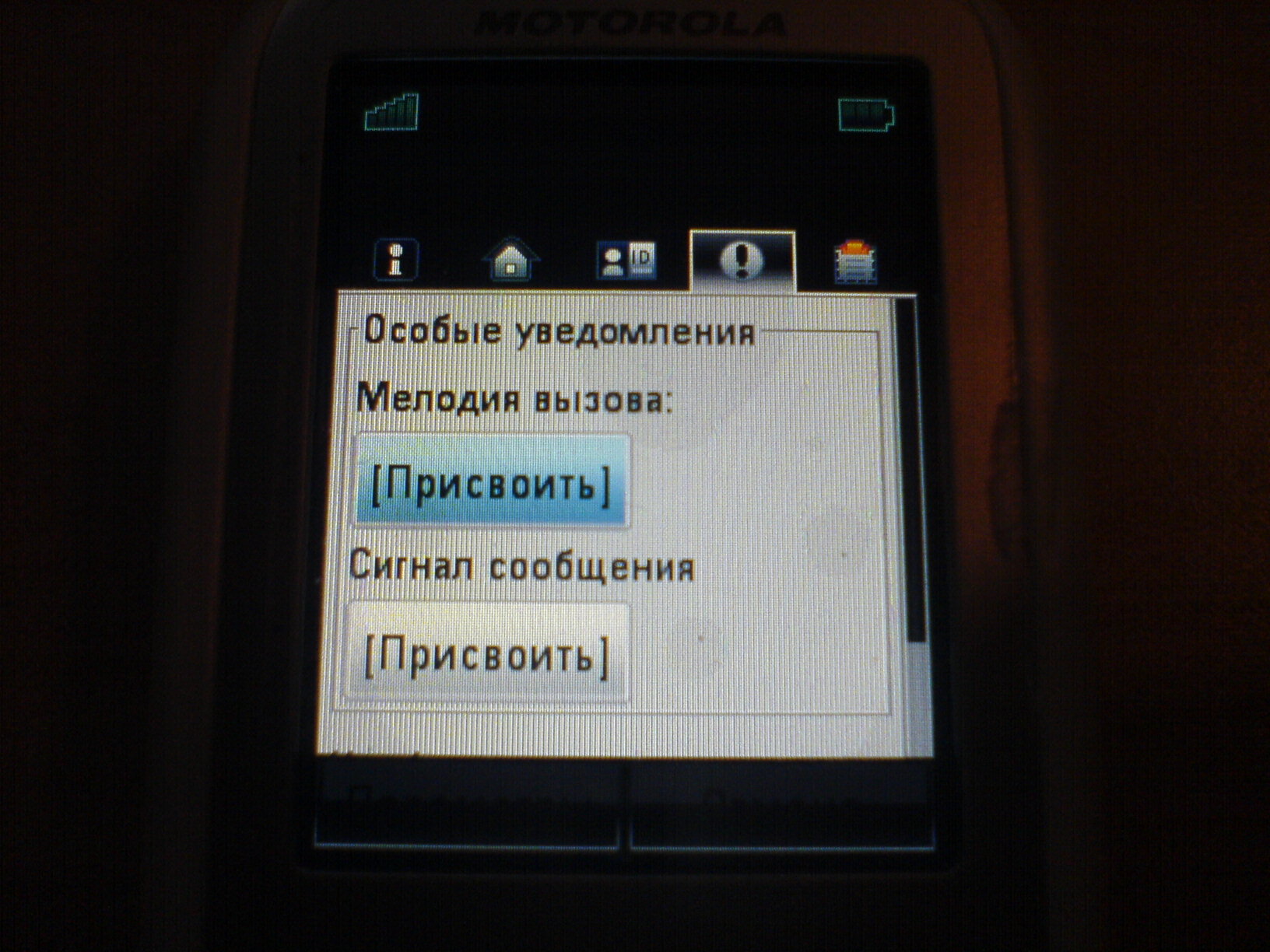

Скины и темы можно ставить на карточку или на телефон в папки для которых есть доступ. Кидаем тему куда хотим, а потом в \system\ezx_user\download\appwrite\setup\ezx_theme.cfg прописываем путь:
Стандартный путь -
[THEME_GROUP_LOG]
CurrentSkin = /usr/data_resource/skin/default1
CurrentTheme = /ezx_user/download/appwrite/setup/theme/User_0.chm
Поставил для пробы от а1200, очень криво... поменяло только "диспетчер файлов" и "Контакты"
Образец:Прикрепленное изображениеПрикрепленное изображение
