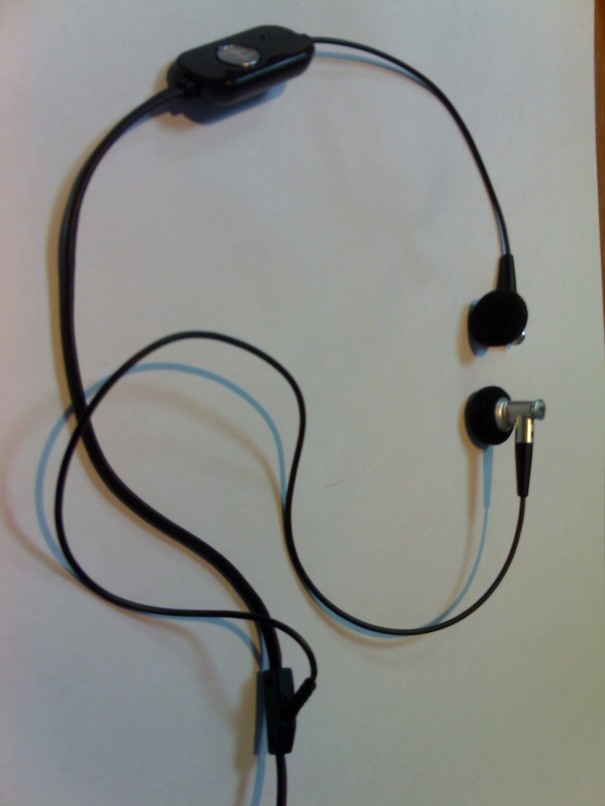

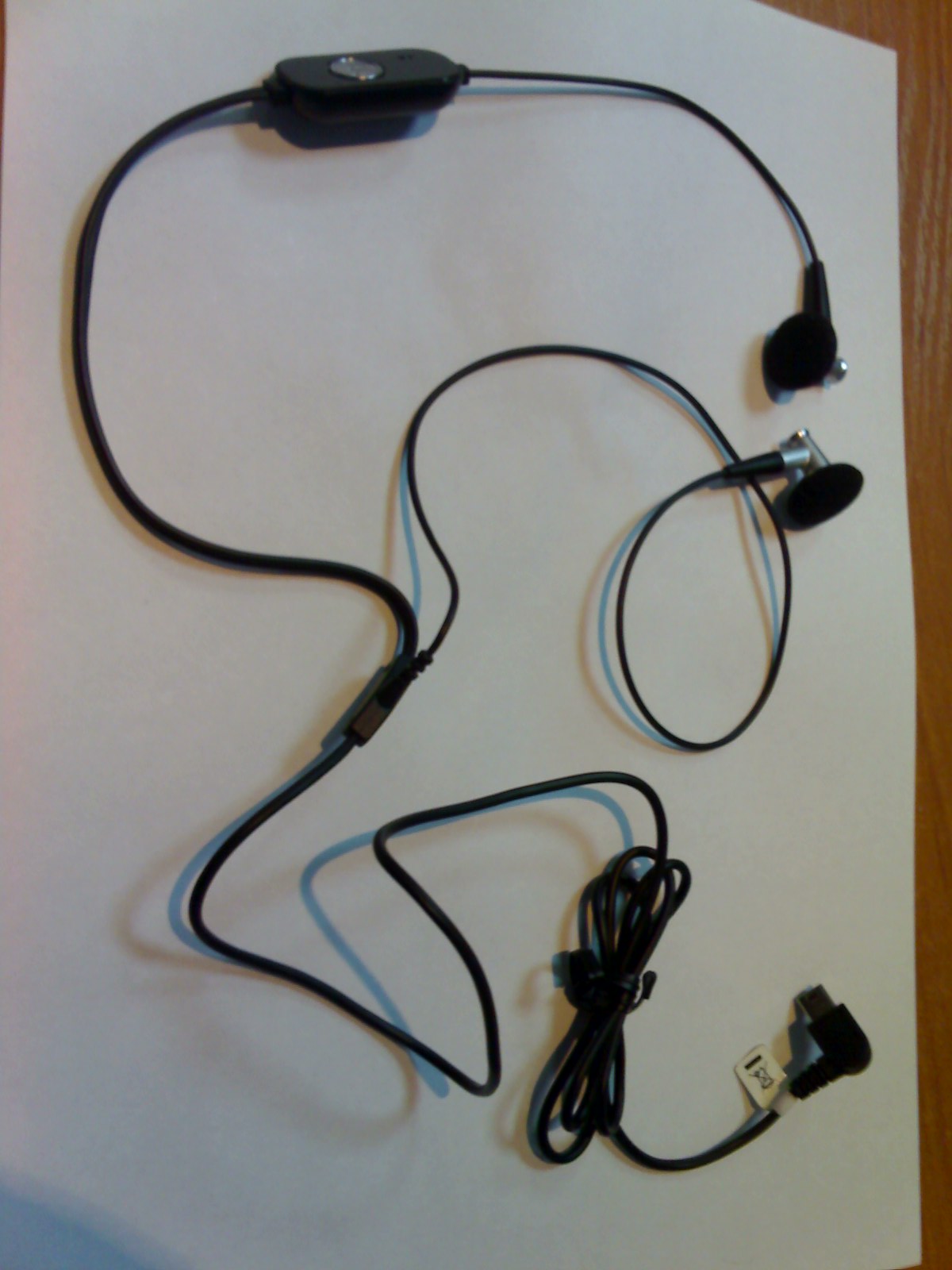

Держи фотку гарнитуры
вот еще одна только ближе ..... все таки наверно прийдется разбирать koss ... или резать возле самых ушей....
HolodovAlexey
сообщение 30.10.2006, 22:22
Сообщений: 149
Регистрация: 1.7.2005
Пользователь №: 45 223
Модель телефона: Motorola Sholes
Рейтинг: 24.5
Думаю, для The Plug стандартной мощности усилителя с головой хватит.
Чтобы было удобнее при переделки нужно укорачивать все провода родной гарнитуры.

frigor
так все разобрался вижу....... один наушник паяй непосредственно в коробку, а другой к основанию где ответвление....... сверху термоусадочку черную оденешь и будет точно так же выглядеть, и наушники разбирать и поганить не прийдется.......
