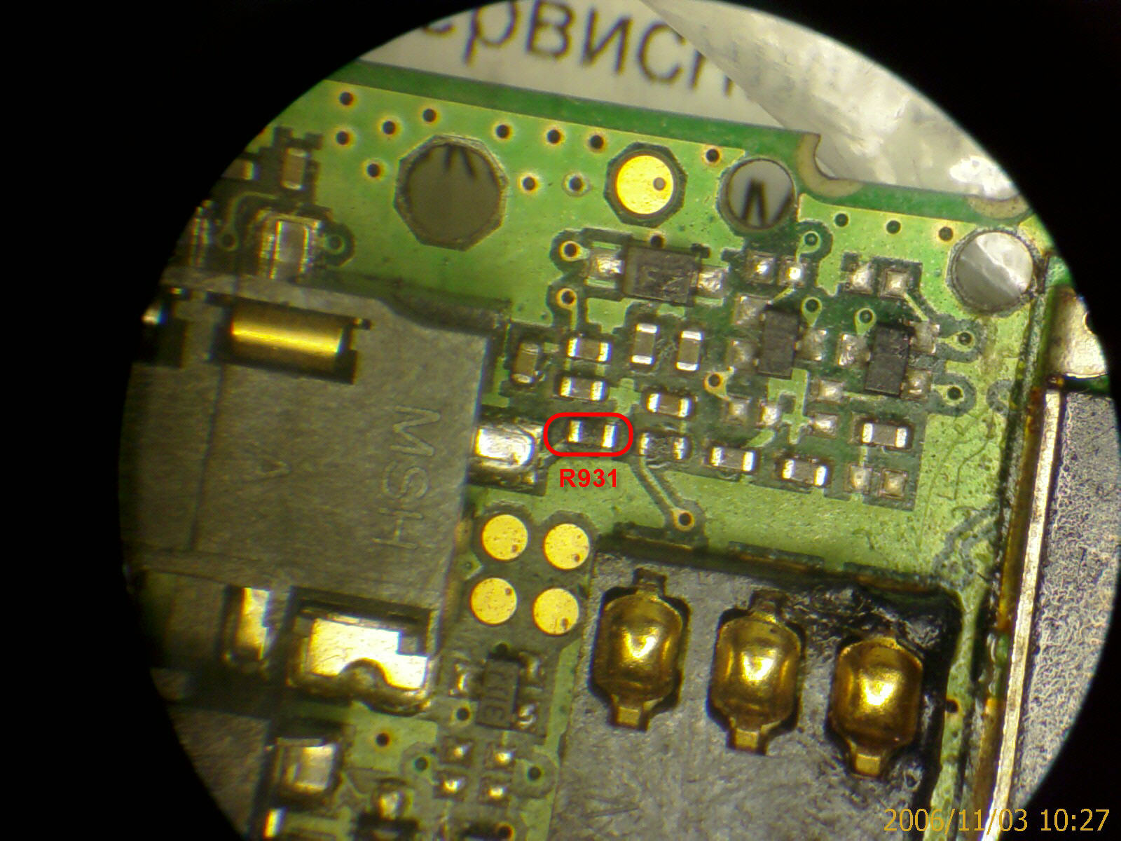

При вызове кн. "выкл микрофон" говорит о том что к тел. подключена гарнитура, или он так считает. Причин этому не много:
    1. Обрыв цепи R931
    2. Разъем гарнитуры, часто надо переподключить.
    3. Что-то ещё из ряда вон выходящее.
Возможно, просто надо переткнуть разъем, чтобы контакт на место вернулся и замкнул цепь (R931), поскольку ты разбирал, обрати внимание, если ли резистор R931 на плате и в каком он состоянии (смотри вложенный рисунок). А так же места пайки разъема на предмет обрыва. Все вместе это называется внешний осмотр.

Осталась проблема чисто звуковая. Как то можно без гарнитуры убедиться ,что цепь на гарнитуру не замкнута?

Заработал динамик у OlegL77, говорит поковырял гвоздем в разьеме .
