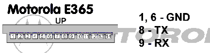

И вообще прикрепите кто знает схемку датника на E 365
Вот
