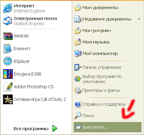

Elmeto
сообщение 4.11.2006, 11:40
Сообщений: 18
Регистрация: 22.9.2006
Пользователь №: 100 189
Прошивка: Life II
Так надо - некаких результатов . :(

Elmeto
сообщение 4.11.2006, 19:03
Сообщений: 18
Прошивка: Life II
Да уж , мне тож интересно - мож это ?

Elmeto, не в выполнить,а в командной строке.Все программы,стандартные,командная строка.
Да, нужна коммандная трока именно, а не выполнить.
Тут стоит помнить еще со времен DOS такие команды, как cd и chdir ;)
