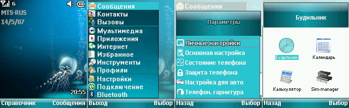

Все шрифты(пока что 2) двухязычные...
То есть Русский И Англиский, и ничего лишнего...
Шрифты сделаны как прошивка, так что мучатся не придется... Просто прошиваем как обычно и ВСЕ...
Итак начнем...
1. Vampire...
2. Goth..
Сообщение отредактировал 1ELF1 - 24.5.2007, 11:58

MartinGore,
Опиши примерно как выглядит, или скрин дай...
Добавлено позже (24.5.2007, 19:21):
Вот специально по просьбе MartinGore, два маленьких, красивых шрифта...
1. Bedrock...
2. Beast...

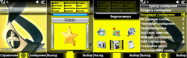

MartinGore
сообщение 24.5.2007, 16:39
Сообщений: 248
Регистрация: 8.1.2007
Пользователь №: 115 494
Модель телефона: v66
Рейтинг: 26.5
Вот скрины , надо чтоб шрифт влазил на 10 строчек (для моего экрана 176х220,как на 240х320 незнаю),тут страница со скинами.
Ещё есть просьба, но это не горит, год ждал ещё подожду, можно ли как нибудь впендюрить в наш ленг iTap?
_______Огромная просьба по шрифту Beast,сделай пожалуйста шрифт везде как на софт клавишах,(обведено синим цветом),а то шрифт в меню и списках меня убивает(обведено красрым),буду премного благодарен, большего мне ине надо. з.ы дрм замазан в правилах консперации(скоро монстр будет) wink.gif ______
Сообщение отредактировал MartinGore - 24.5.2007, 18:08
