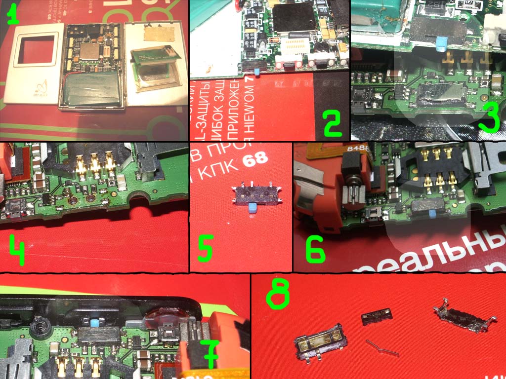

Починка сломанной блокировки(перепайка ползунка)
Починка сломанной блокировки(впаивание иголки в старый ползунок)

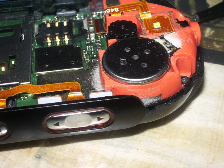

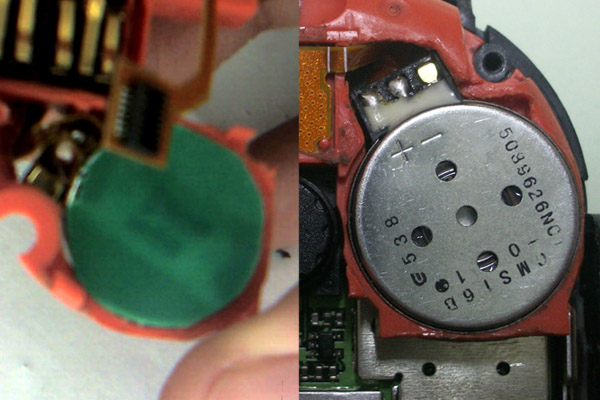

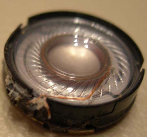

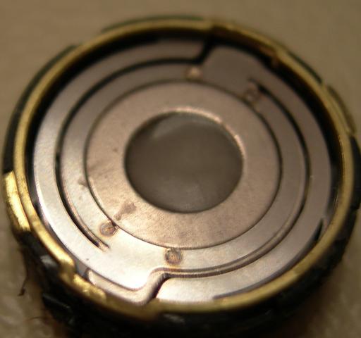

Сегодня я поставил динамик от E398.
Делал так:
1. Разобрал тел.
2. Отпаял родной динамик.

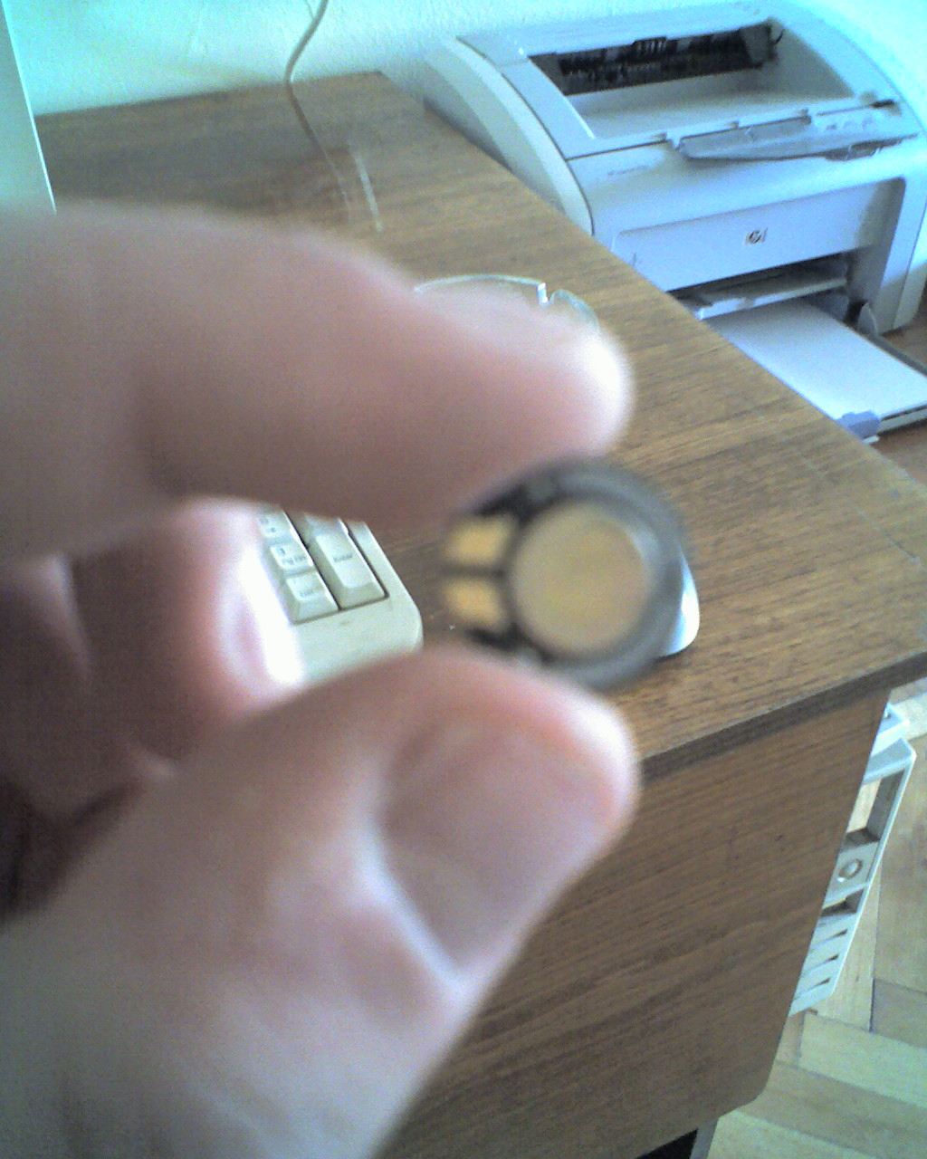

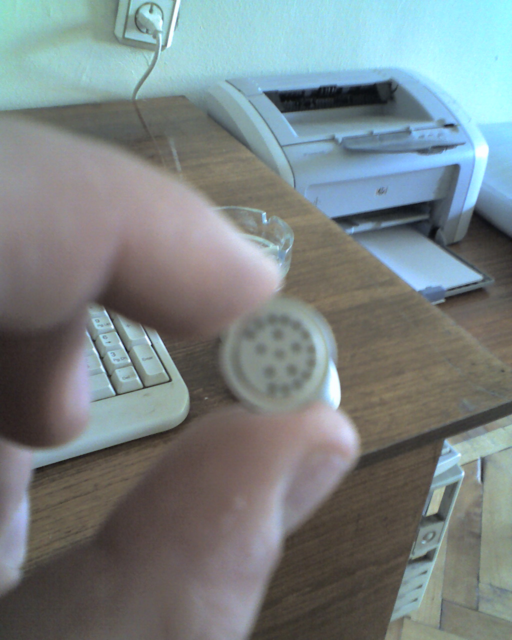

3. Взял и аккуратно разобрал динамик то E398, оторвал контакты, снял нижнюю крышку
примерно вот так Изображение
Для чего? Диаметр целого динамика 16мм, нам требуется 15мм.
Тем у кого кривые руки не советую этого делать, т.к. можно легко испортить динамик.
В таком виде динамик прекрасно входит если подрезать выступы в отверстии оранжевого блока.
4. Припаял провода-волоски динамика к шлейфу.
У тех кто ни разу в руках паяльник не держал врятли это получится, ну уж очень они тонкие.
5. Вставил его в оранжевый блок. Требуется приложить небольшое усилие чтобы его туда запихать. Кстати я не снимал заднюю крышку с оранжевого блока, она там неспроста. Как я понял она служит антеной, т.к. к ней примыкают 2 контакта, и кроме этого создает акустическую коробку.
6. Все собрал. Корпус сначала не хотел закрываться, шель в пол миллиметра возле динамика, но я его прижал посильнее и стянул шурупами.
Все гуд!!! Сделал на 5+++ cool.gif , оранжевые блок остался целый, если кто не знающий разбирет то даже не заметит что динамик подменили.
Я в восторге от такого звука, он стал намного качественней, хорошие басы! clap.gif
А вот громкость помоему осталась прежней, надо будет поправить volumetable. Теперь все настройки
басы, стереоэффекты, эквалайзеры ощутимы! Заметил прикол, при отключении усиления басов, он наоборот начинает басить как сабвуфер, может дело в прошивке.
Насчет нагрева, немного греется этот динамик, но не сильно.
Мои рекомендации: Менять всем кто хочет реально повысить качество звучания!
Мои затраты: один динамик и 6 часов времени. wacko.gif

Так.... Прошу всех, кто ставил динамик от Е398 подсказать мне.
Купил сегодня динамик от Е398. Снял с него ОБЕ металлические подкладки (как было описано несколько постов выше), убрал пластмассовый выступ на динамике, где надо паять. В результате он сел на место без всяких распилов телефона - телефон остался целым!. Так вот, поставил я его, закрыл телефон, а тело не закрывается! - остается выступ на 1 миллиметр и его никак невозможно закрыть (хотя писали, что сняв металлические подкладки, тело должно было бы закрытся нормально) Так и остался выступ на 1 миллиметр, из-за чего резиновая боковая вставка не может полностью сесть на место. Потом включил тело и стал слушать... при значении волумтэйбл в 14 динамик УЖАСНО хрипел! - такое ощущение, словно мембрана у него повреждена - точно такой эффект можно услышать, когда повреждена мембрана других динамиков - своеобразный хрип. Неужели это и есть звук всемогущего динамика от Е398?? Если да, то это отстой! Но я скорее всего склоняюсь к мысли, что может мембрана повреждена?
Так вот, вопросы: Народ, правильно сделал, что снял обе металические вставки? - или надо было только одну снять? Если да, то какую именно? - ту, которая в виде 5-и или ту, в который щели в виде круга?. А почему тело не закрывается полностью - ведь должно было без подкладок! И еще, самый главный вопрос: звук из-за какого-то механического деффекта, или это действительно звук Е398??
Отдельно хочу отметить, что глюков у меня после этого нет - не мигает экран, не загружается тело, ничего не греется - просто хрипы ужасные! Снова поставить динамик?
tulson
сообщение 10.3.2008, 21:39
Сообщений: 37
Регистрация: 9.2.2008
Пользователь №: 162 961
Модель телефона: MPx220
Morrow,
1. динамик надо ставить мембраной вниз , а железяками вверх .
2. Отломай внути от корпуса выступы под старый динамик, иначе железки динамика будут бится о выступы.
Вот собственно и всё ..

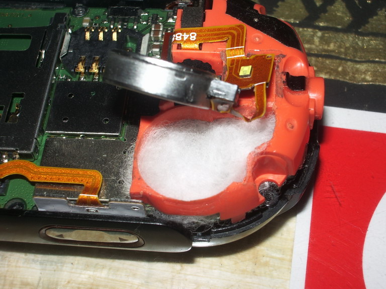

Вообщем набил место под динамиком обыкновенной ватой
Т.к. вата - это х/б(является диэлектриком), то бояться нечего.
[pcap_loudspk_music]

Лудше всего ставить динамик от Motorola V220 ! Динамик этого телефона имеет конструкцию схожую с динамиками E398 , но обладает преймущества, которые сложно переотценить. О них можете прочитать ниже, а пока отвечу на вопрос: "а как же выглядит этот V220 и его динамик? :blink: "
О модели Motorola V220 можете прочитать, кликнув на фото
Вот фотки, на которых можно увидеть 3 динамика - (слева на право) первый динамик V220 , второй E398 и третий динамик от E398, но без железного корпуса(просто для наглядности).
Возникает вопрос: "И в чём же его неотценимые преймущества? :blink:"
А вот в чём:
1. Диаметр динамика такой же как и у родного динамика. Он идеально входит на место старого, и требует минимальных изменений в конструкции блока.
2. Его контактная группа имеет всего два контакта, и они почти идеально подходят под контакты на шлейфе E2 .
3. Динамик V220 имеет гораздо больший запас громкости(в отличии от динамика E398) и обсалютно ни захлёбывается басами, как динамик E398.
Единственный и серъёзный минус - его проблематично достать. В интернет-магазинах часто продают под видом динамика V220 - динамик от C350(почти такой же как в ROKR E2).
Лично я достал такой с трупа Моторолки V220 :) Учитывая что телефоны Motorola очень надёжные, найти труп V220 очень тяжело!
А рас уж я достал, то покажу как сделал я :)
Смотрите как аккуратно сделано, и делайте по этому образцу.
Несмотря на подходящий диаметр динамика V220, некоторые изменения в конструкции блока всё же нужно сделать . Так например срежать мелкие выступы в блоке(по бокам внутри), которые раньше поддерживали старый динамик, т.к. динамик V220 немного толще и должен лежать глубже. Также нужно вырезать место под выступающие контакты динамика(смотрите на фото). Нестоит это делать паяльником! Лудше вырезать всё это - канцелярским ножом(лезвием), который продаётся в любом ларьке за 15-25 руб .
Обратите внимание на расположение динамика. Ставить его надо мембраной вверх, так же как и стоит в V220. Таким образом контакты динамика будут снизу(будте осторожны при пайке, не перепутайте стороны, и не повредите шлейф при вставке динамика в блок). Несмотря на то что на фото у меня защита снята, и динамик смотрит голой мембраной
Изображение(рядом лежит голый динамик E398, обратите внимание на различия в мембране)
- при сборке защиту я всё же вернул на место, в целях защиты от пыли и убирания шумов динамика. И получил проблему с закрытием корпуса(пришлось стянуть болтами от E398), но тем ни мение маленький люфт всё же остался:
Оставлять защиту, или ставит голым - решать вам! Во втором случае люфта небудет.
"И как же результат???!"
Результат следущий. На прошивке MAXX E2 - БЕЗ поднятия громкости, изменений частот и т.д. громкость такая же как и на родном динамике(или даже громче) . Присудствуют хорошие басы(эффект Haptics) - и обсалютно не "пердит" как на динамике E398, даже на очень специфичных песнях(Усиление басов и Эквалайзер выключены). Качество стало заметно выше(сравнимо с E398).
Вобщем то всё :) А стоит ли делать так же - решать вам!

У меня на ползунке штырек еле держался(следствие моих разборов и сборов телефона) и вот вчера он не выдержал...
Нашел выход из положения и поэтому решил создать тему, вот.
Дома давно уже лежит старенький Мр3 плеер нерабочий (экран разбил года два назад), у него на вкл/выкл переключатель стоит. Вообщем разобрал, посмотрел, подходит.
Собственно процесс:
2 - Ползунок на плеере
3 - Сравнение ползунка Е2(внизу) с плеерным(вверху)
4 - Е2 с отпаянным ползунком
5 - Отпаянный ползунок плеера - лежит на спине(пузом вверх)
6 - Ползунок установленный/впаянный в Е2
7 - В сборе подходит идеально!
8 - Разобранный ползунок от Е2(с лева на право - контактная пластина, ползунок, фиксатор, крышка)
На ползунке:
- по бокам 4 контакта не задействованы(это крепление)
- сзади 3 контакта рабочие(с ними по аккуратнее)
З.Ы.: Все делал дома, ночью и большим(неудобным) для таких вещей паяльником...
З.З.Ы.: Плеер кстати называется InnoAX IMX-300. В принципе можно поставить и от любого друго плеера с переключателем-ползунком
Сообщение отредактировал wink - 27.5.2008, 14:53
