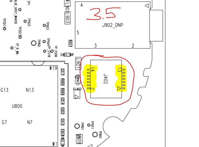

сломан джек 3.5 не пашет вообще
при втыкании наушников даже звук с колонок не пропадает
что делать?

h3dG3h0G, ну что делать, перепаять самому, или дать кому-то перепаять...

а что там поять?
если бы были хоть какие-то идеи, сделал бы давно
а так вообще не понятно что там к чему (

Что все схемы и мануалы на е2 пропали с мотофана ?
ну и ладно вот залью
Сообщение отредактировал BALU - 16.8.2010, 18:48
Прикрепленный файл Level_3_E2.rar   ( 581.59 килобайт ) Кол-во скачиваний: 69

так, схемы есть
и, честно говоря, это мне мало тчо дало
как человеку малознакомому с чертежами, мне тяжко разобраться что там и к чему

всем привет.
такая ситуация.
я прикрепил картинку. у меня там разворочен тот самый разьём к которому цепляется шлейф отвечающий за фонарь, динамик и вибро.
сейчас ситуация такая что разьём вообще потерян. и ноги с 14 по 2 полуживые и некоторые из них оторваны вместе с дорожками. естественно что звука, вибро нет.
с фонариком ладно, но я хочу сделать звук и вибро. куда можно зацепить проводки окромя этого разьёма, и вообще какие ноги из них, за что отвечают?

Модель телефона: Motorola razr2 V8
подобная ситуация но только с самим шлейфом, переломлен, звука нет, подумал решить проблему проще, возможно ли подцепить динамик через гнездо для наушников?
теоретически можно, но извращенство конечно)) я бы лучше с виброй ходил.
если умеешь с паяльником обращаться даже с советским, попробуй нарастить контакты на шлейфе.
насколько я помню он неособо мелкий там, я жил таким образом полгода.
Берешь два куска шлейфа, там есть защитное покрытие и под ним уже сами онтактные дорожки идут, я снимал это покрытие обычным канцелярским ножом. Просто тёр потихоньку пока поблёскивать не стали.
За тем флюса туда, и припоем. Со вторым куском так же. Затем брал проводки от китайских наушников в хозяйственном отделе за 15 руб) И этими проводками соединял куски шлейфа, если всё работает, нужно аккуратно закрепить сиё действо чем нибудь, я жвачку использовал в виду отсутствия чего-либо другого)
На самом деле неслишком сложно, тем что, насколько я понял, порвал ты его в месте где всего то два контакта на шлейфе. Когда делать будешь сам по пути поймшь что да как. Лучше с краешка начинать чтобы если что обрезать и снова пробовать.
Удачи

Большое спасибо, так и сделал, все оказалось не так ужь и сложно, теперь все отлично
