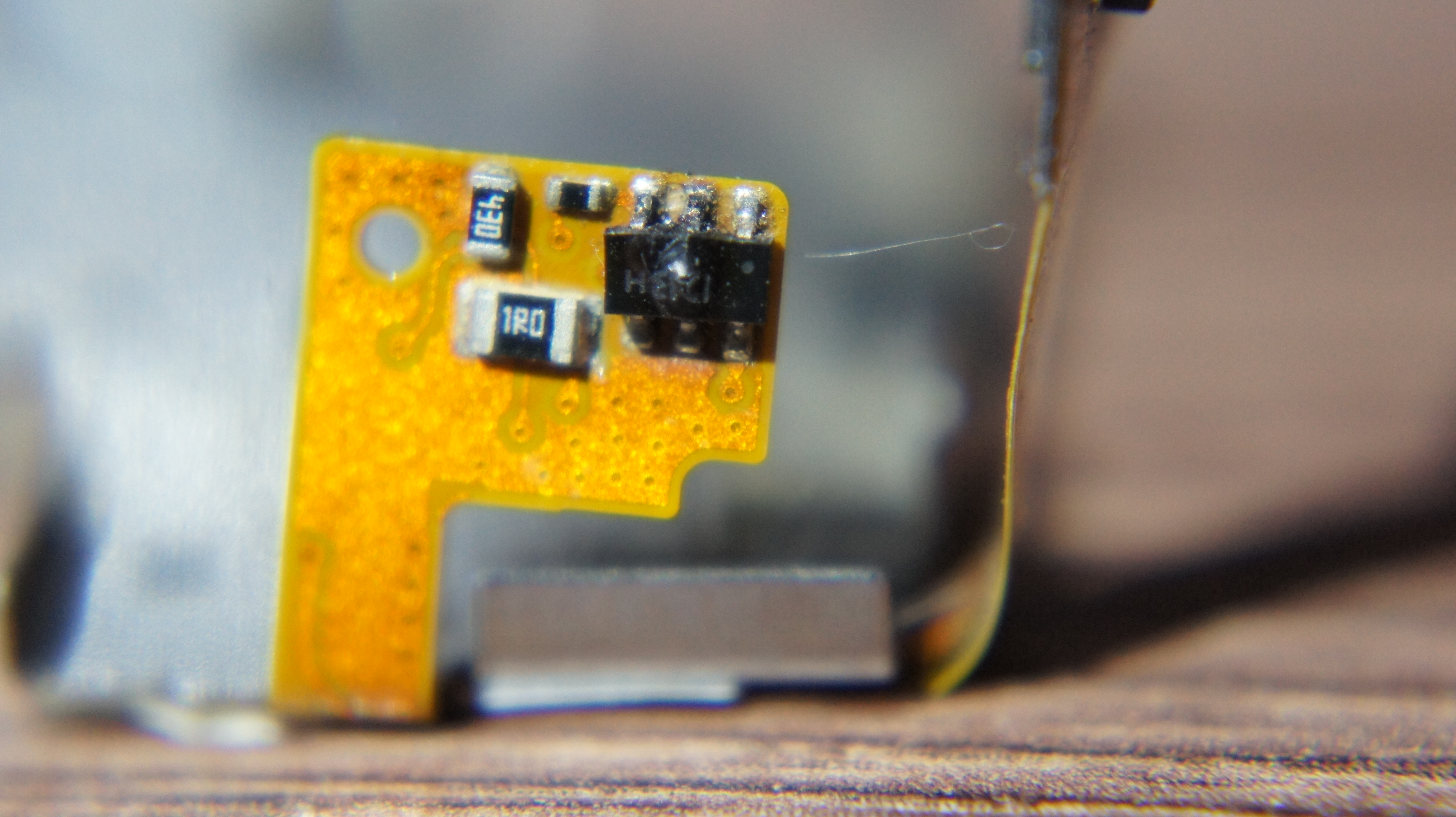

Помогите определить детальку. Сгорела при скачке напряжения, телефон в принципе жив. Только батарея не заряжается в телефоне, отдельно зарядником без проблем. И со 100% до ноля разряжается в ноль за 3 часа. Батарея цела, саморазряда нет.
Или сфотографируйте свою клавиатуру с обратной стороны, там эта деталь находится.
Желательно макро.
Или просто напишите номер, не могу никак определить, обугленно...
Или будет прекрасно если подскажете что это за деталь, и где можно взять аналог, либо оригинал.

policarp, завтра как раз буду разбирать свой - гляну как оно там. Тел показывает белый экран и если шлейф подёргаю и ничего не наладится, то тел вероятно станет донором. wink.gif

Отпаял я этот элемент, но ничего не изменилось. Тел включается если только отдельно зарядить батарею, хотяб до 5%. После включения вставляю зарядник, и пошла зарядка. Отключаю зарядник, зарядка продолжается(
